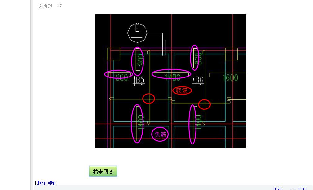

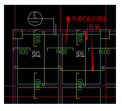

  • 這些鋼筋信息在廣聯(lián)達怎么輸入 哪里是分布筋 哪里是負筋
    分布筋
    問題補充:如果板上沒有畫出面筋 是不是就沒有面筋

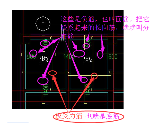

    答:從cad圖標注看,水平筋彎鉤面上,垂直筋邊右,就是底筋。水平筋面下,垂直筋面左就是面筋。負筋也叫面筋,負筋上面的長向筋,就叫分布筋。如下截圖。
    負筋
    2015-04-29 23:40:16

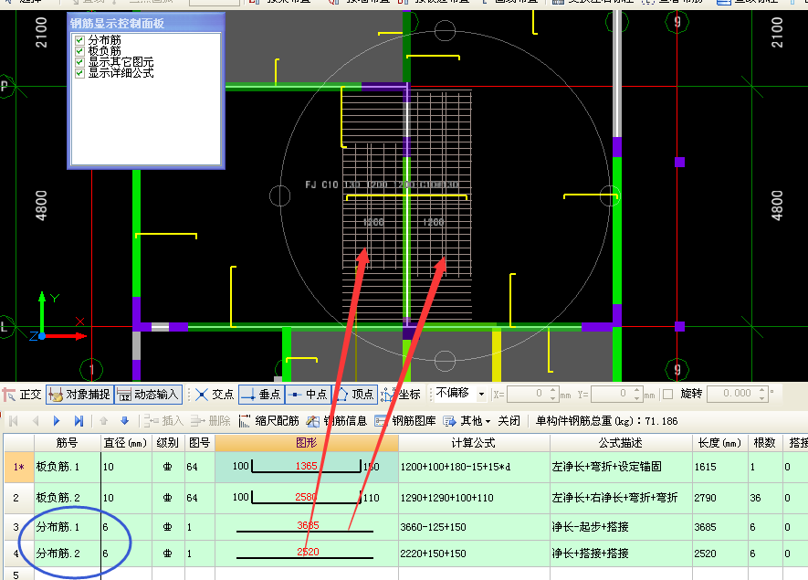

  • 親,您這里看不見分布筋的
    您的分布筋信息要在結構說明內找找
    分布筋是負筋的架力筋
    廣聯(lián)達服務新干線追問(2015-04-29 19:55:06):

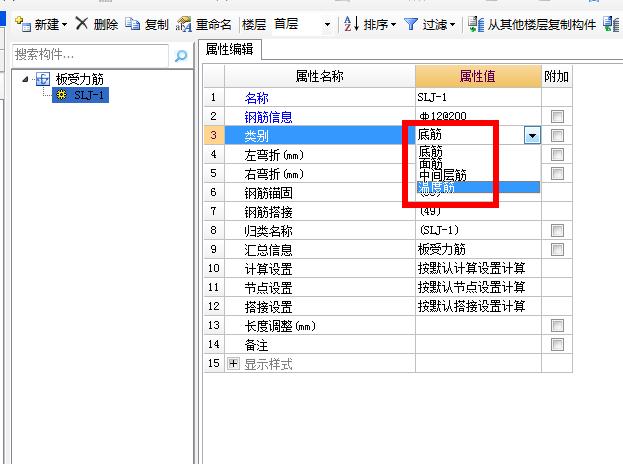

    底筋和面筋就是板的受力筋嗎 受力筋種類很多在廣聯(lián)達怎么輸入
    ——:底筋和面筋都是受力筋,還有溫度筋和中間層鋼筋也是受力筋
    定義受力筋的時候,是可以選擇底筋、面筋、中間層鋼筋和溫度筋的
    板的受力筋也包括了跨板受力筋的

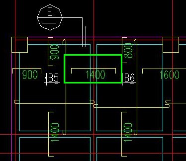

  • 圖里是負筋,負筋下面才是分布筋
    負筋
    2015-04-29 16:12:19

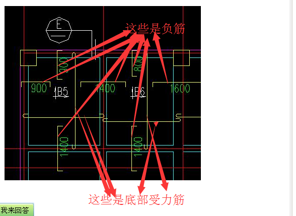

  • 你好:圖中沒有分布筋。分布筋是看不到的,布置在負筋的下邊,端部有負筋處也不會布置分布筋。
    廣聯(lián)達服務新干線
    建筑行業(yè)快速問答平臺-答疑解惑
    2015-04-29 16:28:19

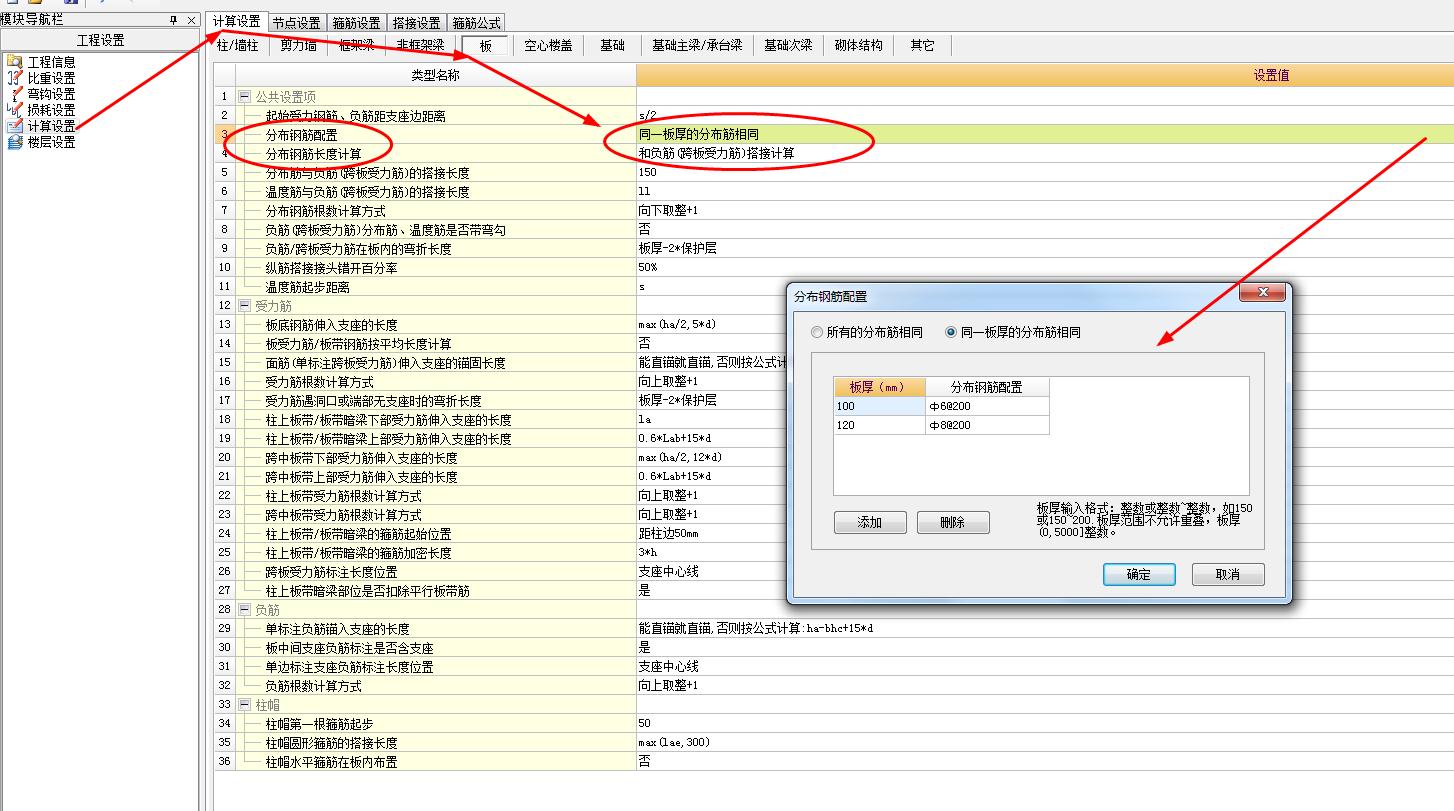

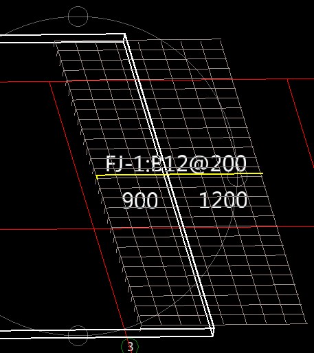

  • 負筋可通過導入識別(或新建構件輸入設置),分布筋可在負筋的屬性里按圖紙要求設置
    分布筋
    2015-04-29 16:29:54
