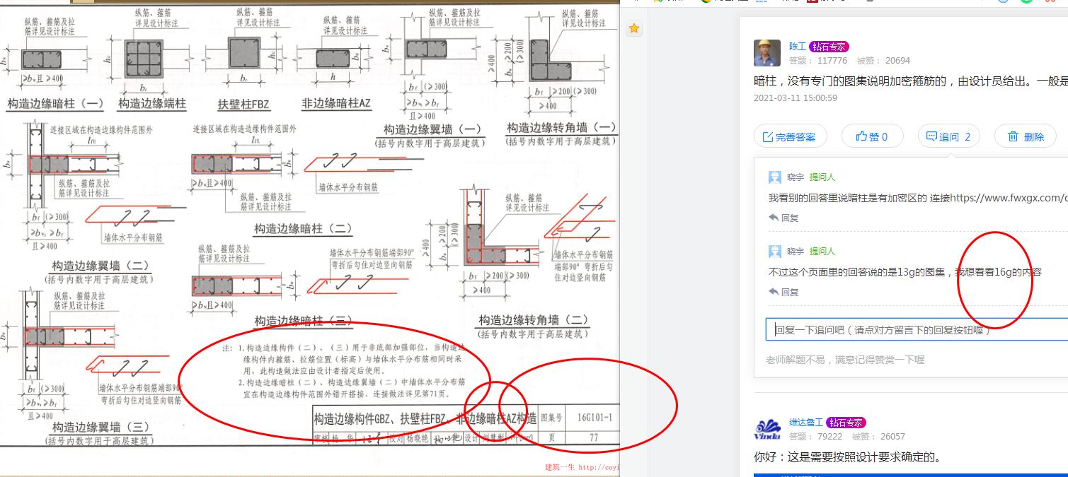

  • 暗柱箍筋加密區相關的內容在圖集的那一頁里?沒有找到啊
    如題
    16G101-1  73頁
    2021-03-11 15:03:48
  • 暗柱,沒有專門的圖集說明加密箍筋的,由設計員給出。一般是不用設置加密區的。加密區
    首次提交 2021-03-11 15:00:59  最近修改2021-03-11 15:00:59 (修改過1次)
  • 你好:這是需要按照設計要求確定的。箍答疑解惑廣聯達服務新干線建筑行業快速問答平臺-答疑解惑
    2021-03-11 15:01:03
