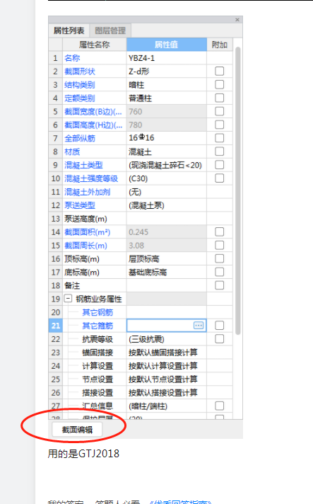

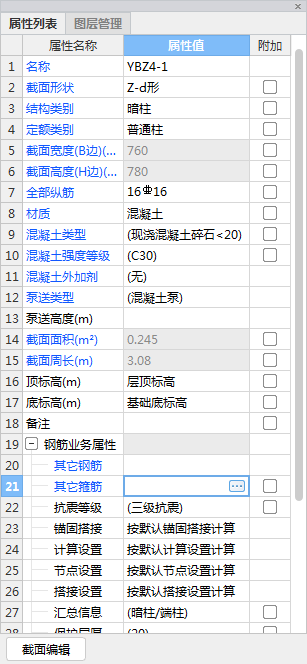

  • 不是矩形的暗柱節點區箍筋在哪里輸入沒有在屬性列表中找到
    節點區
    箍
    用的是GTJ2018
    您好
    方法:異形柱/參數化柱不支持直接輸入節點區箍筋,需要在屬性列表中的【編輯鋼筋】修改箍筋根數后【鎖定】柱圖元;或將少算的箍筋在【其它箍筋】/【表格輸入】中輸入。
    如果有幫到您, 采納+點贊 一下吧^_^您的采納和點贊就是對我的支持與肯定謝謝!
    2021-02-25 16:49:15

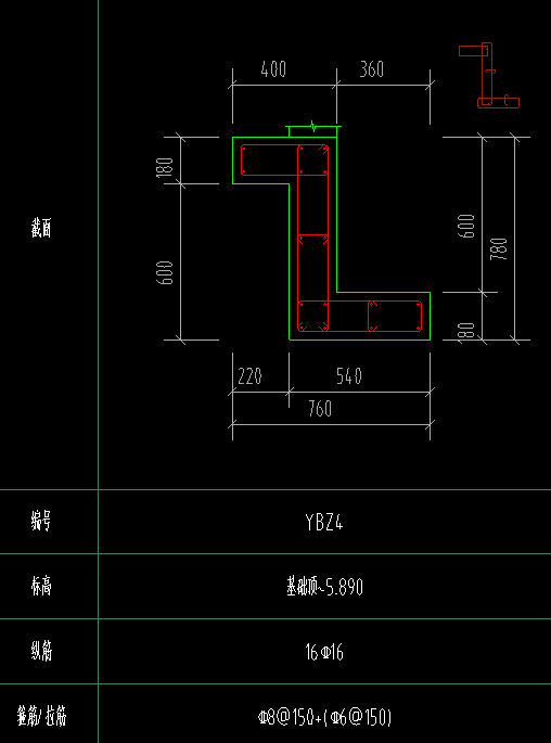

  • c6@150是拉筋的型號
    2021-02-25 16:49:47
  • 最下面有個截面編輯,可以點擊布置。
    2021-02-25 16:51:35
