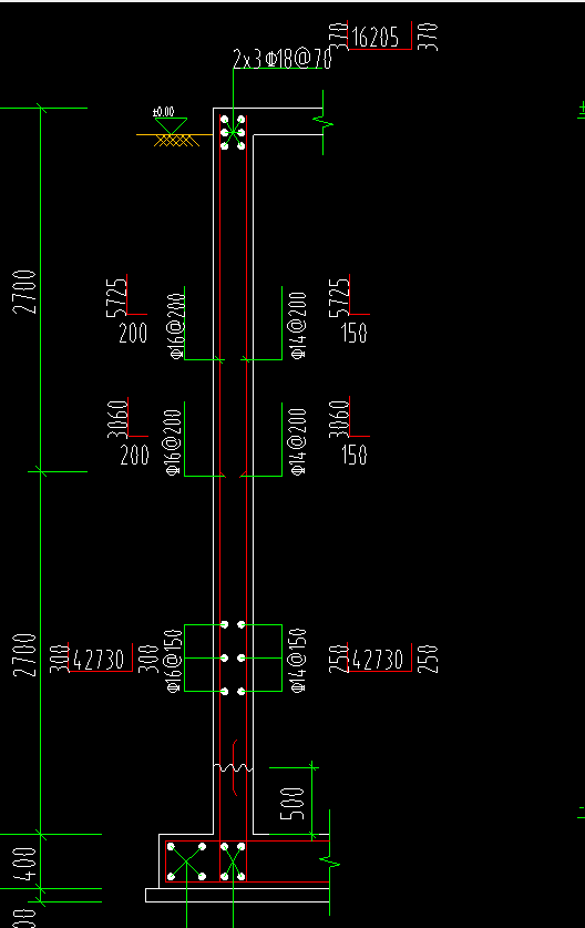

  • 想圖片里面剪力墻里面 有不同的 鋼筋 要怎么畫

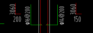

      像圖片里面剪力墻里面 不同長度   型號的鋼筋怎么畫  剪力墻

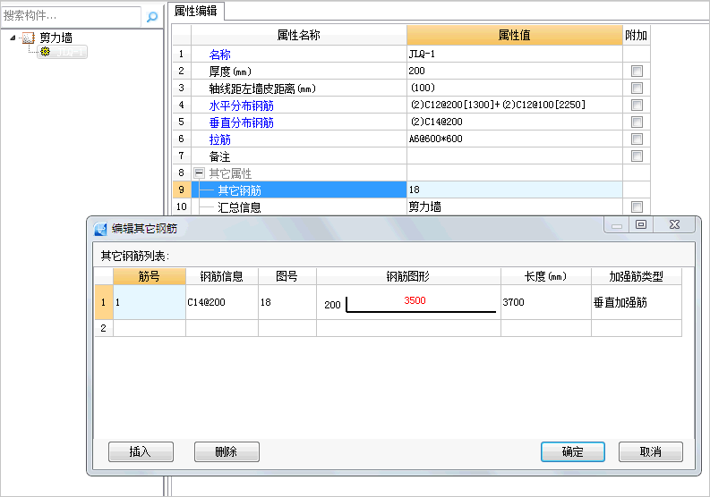

    這兩個在其它鋼筋當中輸入,頂上的在壓強筋當中輸入,底下的采用暗梁定義布置
    鋼筋怎么
    在其他鋼筋欄輸入鋼筋信息,在加強筋類型欄選擇垂直加強筋。

  • 可以分段定義布置。
    2021-02-25 17:34:30
  • 內外排的鋼筋不同,用加的方式輸入,如(1)C12-150+(1)C16-150
