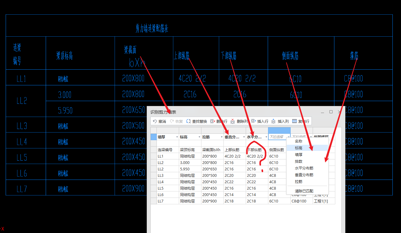

  • 剪力墻識別表里面的鋼筋怎么對應?
    剪力墻
    這個是連梁表,不是剪力墻表

  • 用識別連梁表識別
    2022-02-11 15:52:53
  • 你好:這是連梁,用識別連梁。
    場景一:若圖紙中有連梁表,可以先【識別連梁表】識別連梁定義,然后使用識別梁的方法識別圖元位置。
    場景二:若圖紙中標注連梁的集中標注,可以直接使用【識別梁】的方法識別,會將構件和圖元一起識別。
    場景三:若圖紙中沒有連梁表,平面圖中也沒有連梁標注,需要軟件中定義連梁構件,再使用【識別梁】識別圖元位置。
    剪力墻識別
    備注:識別梁時,會按照CAD識別選項中各種梁的代碼自動識別,若名稱為【LL】,軟件默認識別為連梁。若名稱為其他名稱,可以在CAD識別---CAD識別選項中修改連梁代號后識別,或者點選識別梁時,手動修改類別為連梁。
