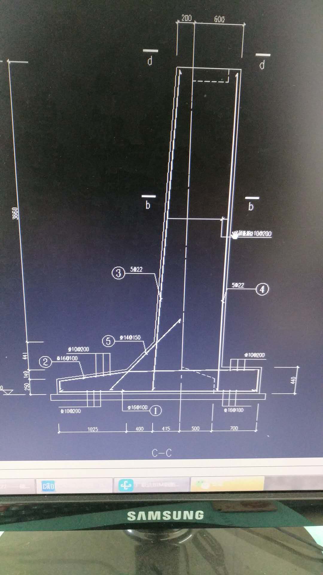

  • 上下寬度不一致的剪力墻怎么畫(huà)?鋼筋怎么配置?
    上下寬度不一致的剪力墻怎么畫(huà)?鋼筋怎么配置? 剪力墻

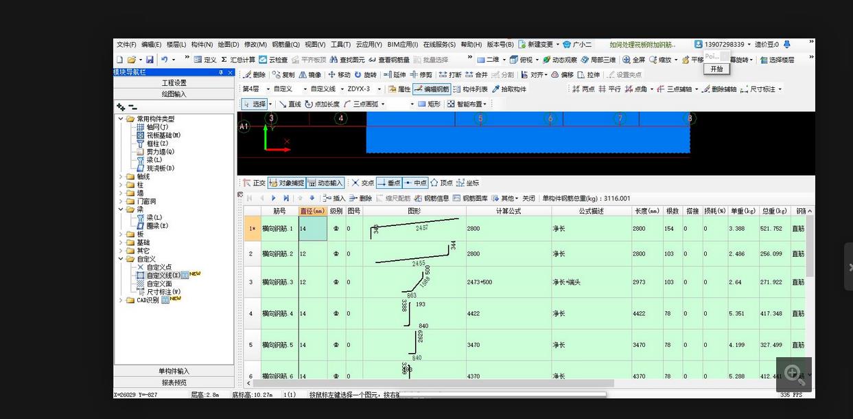

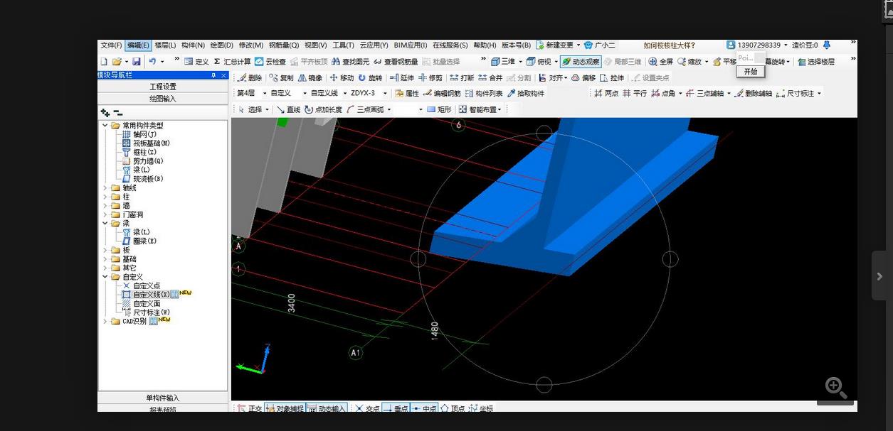

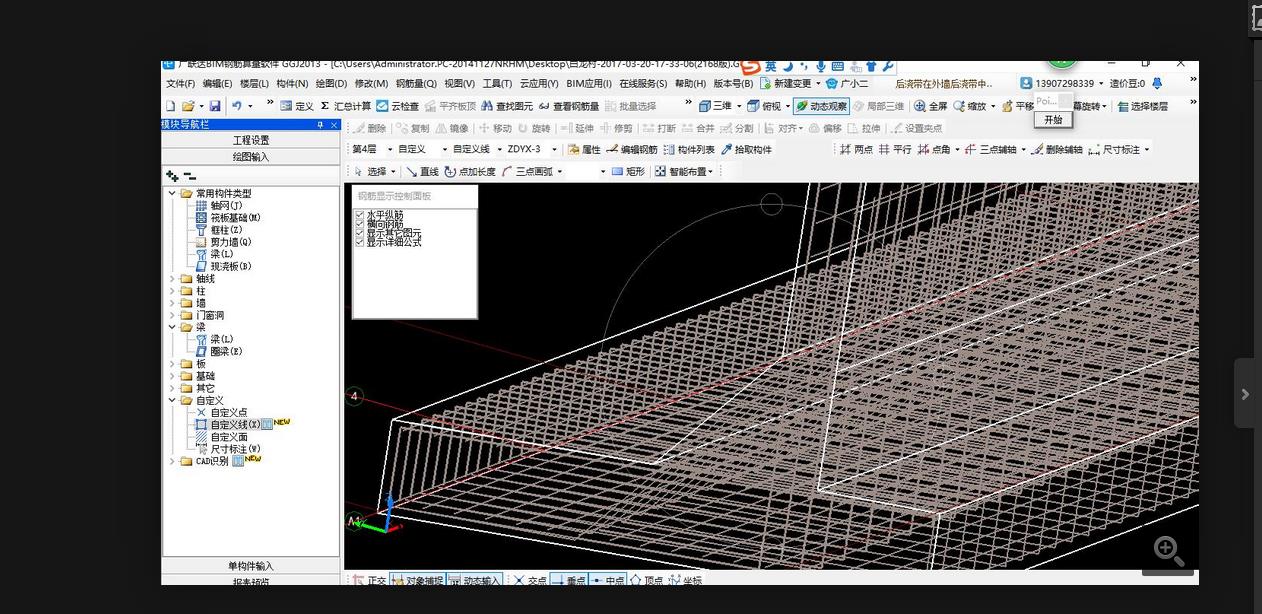

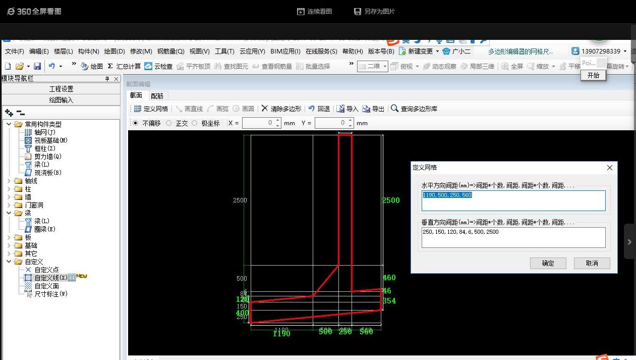

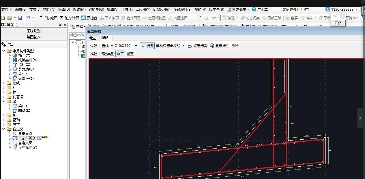

    你好:用自定義線定義,鋼筋直接繪制,導(dǎo)入土建算量軟件可以構(gòu)件轉(zhuǎn)換。墻怎么畫(huà)答疑解惑廣聯(lián)達(dá)服務(wù)新干線建筑行業(yè)快速問(wèn)答平臺(tái)-答疑解惑剪力墻
