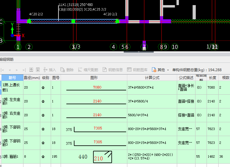

頂層框架柱兩端梁高不一樣,一端夠錨固是不是就直錨
連梁是否要重提兩跨
謝謝老師2020-11-08 16:30:02 補充是這樣的,我也是看了某講解視頻觀看到的關于此問題的講解。當兩端支座滿足直錨時,連梁側面鋼筋按圖集要求是同連梁受力鋼筋的,也就是上下部縱筋,那么就是滿足直錨max(lae;600)。如果lae小于600的話,繪制上去之后,軟件側面鋼筋并不是計算為600的,還是按照LAE計算的。但是重提了梁跨之后,錨入就會計算為600了
