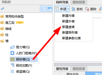

晴天91916 2021-02-01 18:18:23 | 四川省 土建 | 513查看 2回答
紅梅傲雪 鉑金專家
答題: 183776 被贊: 53959
加個虛墻,分割一下空間
2021-02-01 18:21:40
米老鼠 鉑金專家
答題: 68437 被贊: 11310
沒有墻時可以用虛墻去畫成封閉的,用房間去布置墻面、地面、天棚的裝修
2021-02-01 18:21:43
