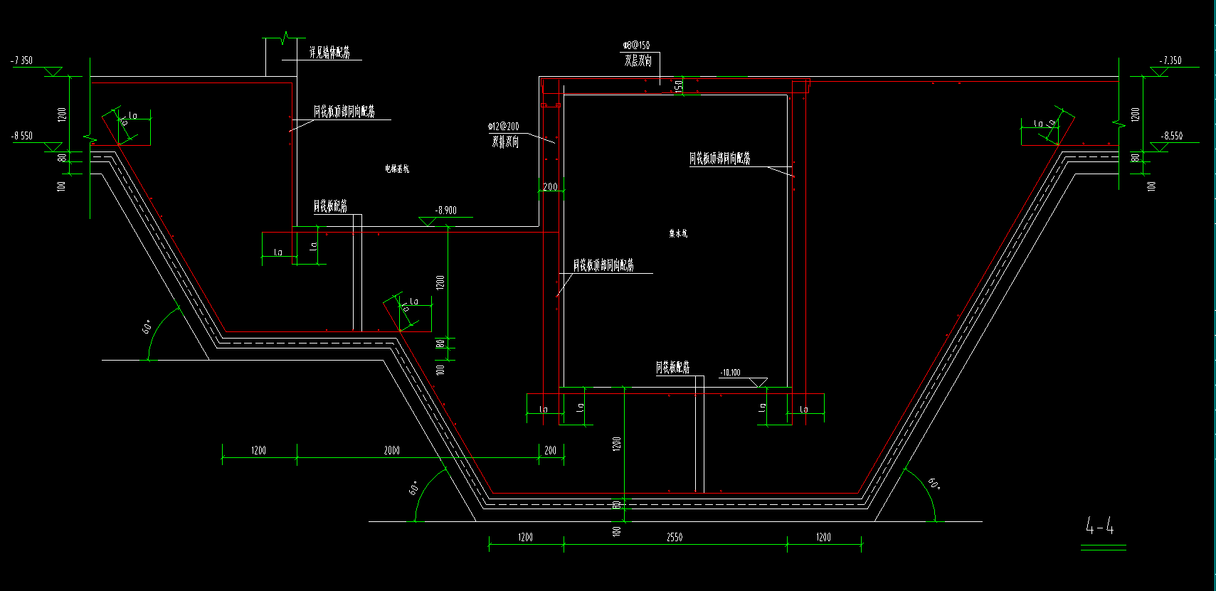

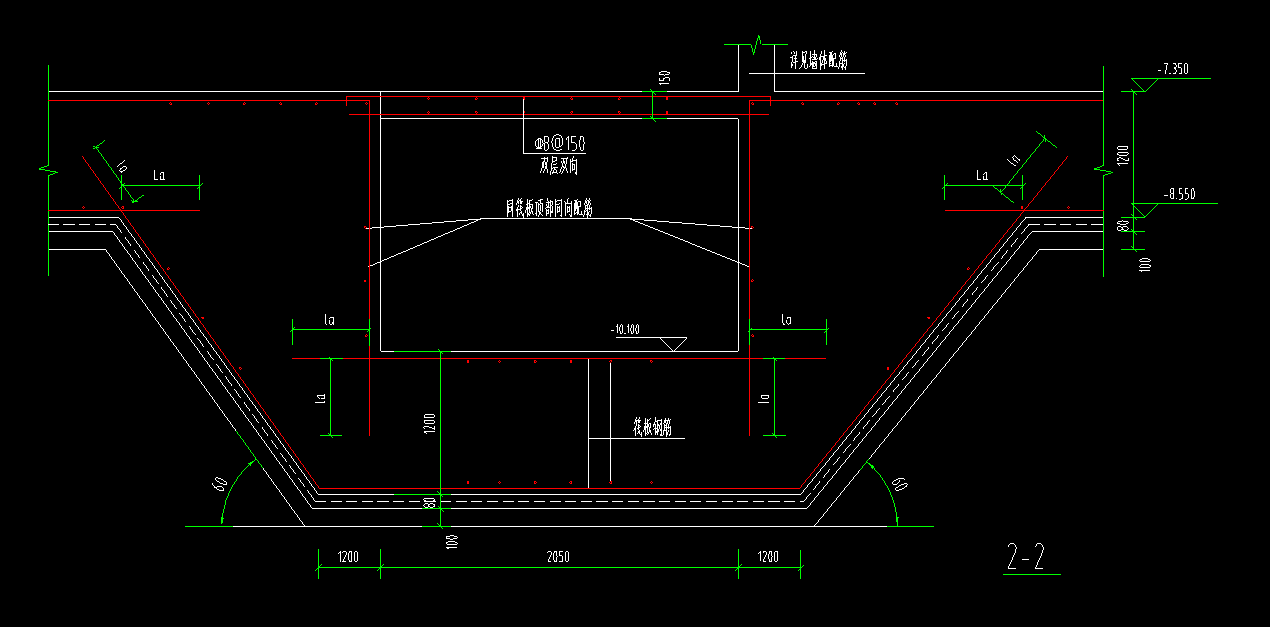

  • 這個集水坑的同筏板頂部同向配筋是圖紙說明里的這個筋的信息?還是板頂附加這個信息呢
    配筋信息
    筏板鋼筋
    廣聯達服務新干線
    2021-01-30 11:37:08 補充
    問一下這個集水坑的 同筏板頂部同向配筋是圖紙說明里的這個筋的信息  還是板頂附加這個信息?

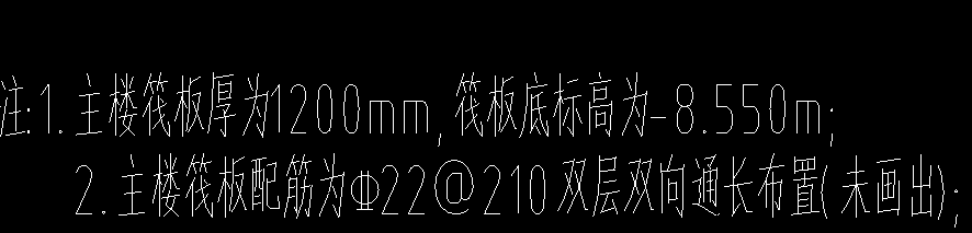

    這個筏板鋼筋就是說的圖紙說明這個里面的配筋信息吧?
    首次提交 2021-01-30 11:38:24  最近修改2021-01-30 11:38:25 (修改過1次)

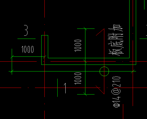

  • 那是板底附加
    2021-01-30 11:38:12
  • 這個集水坑的 同筏板頂部同向配筋是圖紙說明里的這個筋的信息。
