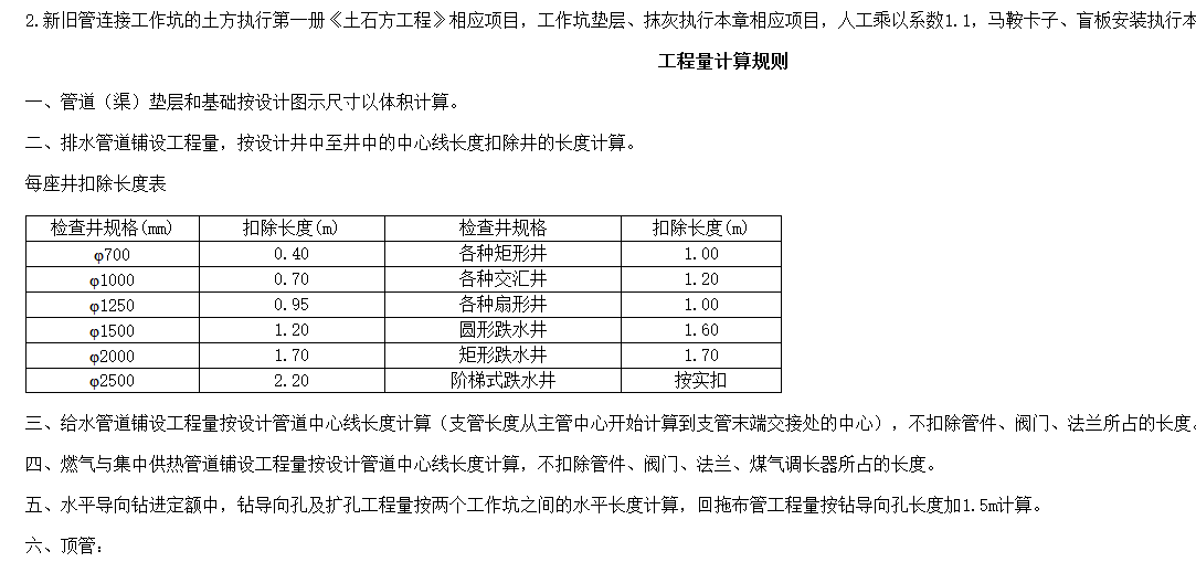

  • 河北13市政清單中,電纜排管的敷設(shè)長(zhǎng)度計(jì)算時(shí)要不要扣除電纜井所占的長(zhǎng)度
    請(qǐng)老師說(shuō)出,扣或者不扣的依據(jù)
我來(lái)答  邀請(qǐng)別人來(lái)回答
 提醒提問(wèn)者
  • 排管按延長(zhǎng)米計(jì)算,需要扣除,
    2021-01-29 12:58:43
  • 扣除
    敷設(shè)
    首次提交 2021-01-29 13:00:22  最近修改2021-01-29 13:00:22 (修改過(guò)1次)
  • 要扣的,因?yàn)榫畠?nèi)是沒(méi)有排管的
    2021-01-29 13:27:59
