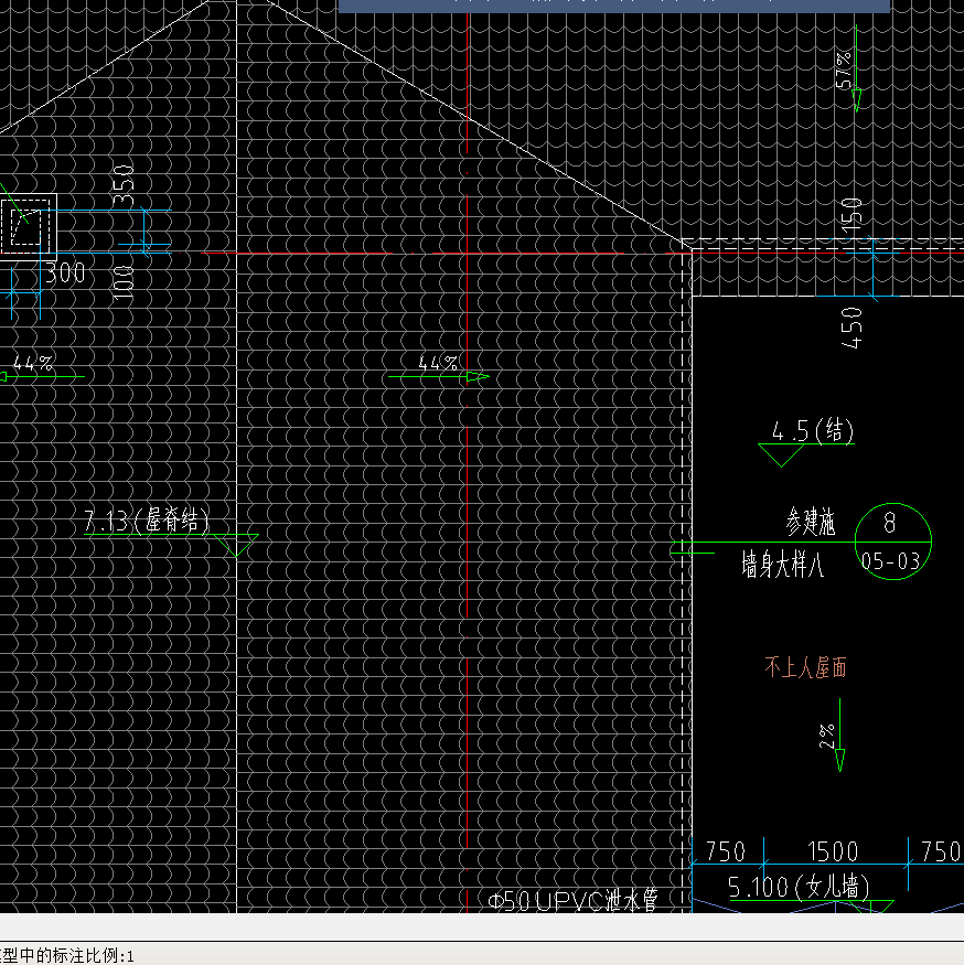

  • 請問這個屋面怎么畫啊,
    坡度系數
    系數

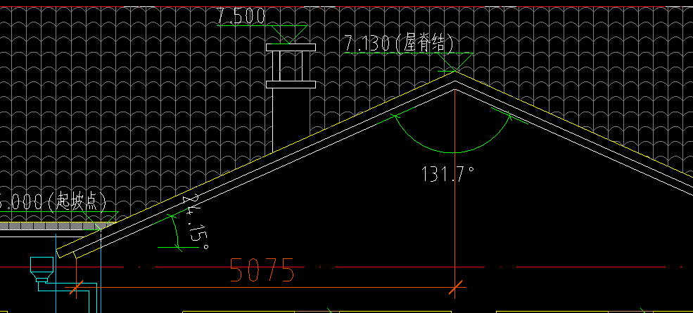

    答疑解惑立面圖坡度是24.15,建筑圖是44%,我用44的坡度系數做的明顯是錯的,請問各位前輩應該這么處理呢,謝謝

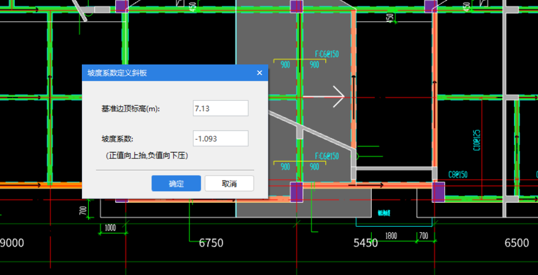

  • 定義板構件,然后三點斜板
    2021-01-28 09:56:45

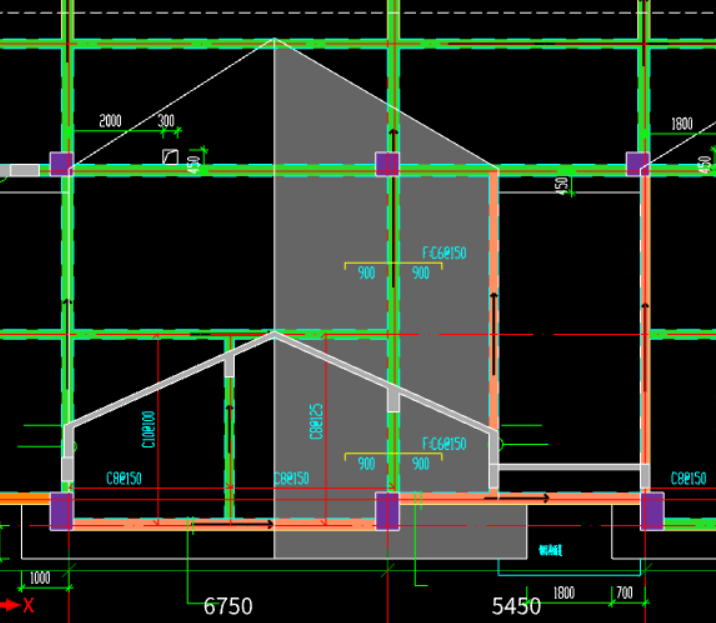

  • 屋面板不是按照坡度系數來畫的,而是先畫平板,一整塊,然后需要變斜的部分分割,然后左上角有個三點變斜的功能點擊,按照標高輸入對應的位置
    2021-01-28 10:28:11
  • 畫出平板,三點變斜
    2021-01-28 10:41:45
