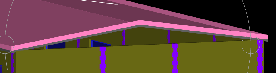

Chestnut. 2020-07-21 10:46:18 | 山東省 土建土建計量GTJ | 581查看 2回答
我愛飯米粒╮ 專家
答題: 682 被贊: 737
把那個墻從中間打斷分成兩部分,然后把每部分分別設置終點標高,一端為層底標高,一端為頂板頂標高。
2020-07-21 10:48:23
52赫茲 專家
答題: 1378 被贊: 481
三點斜面,砌體的話平齊板設置
首次提交 2020-07-21 10:47:26 最近修改2020-07-21 10:47:52 (修改過1次)
