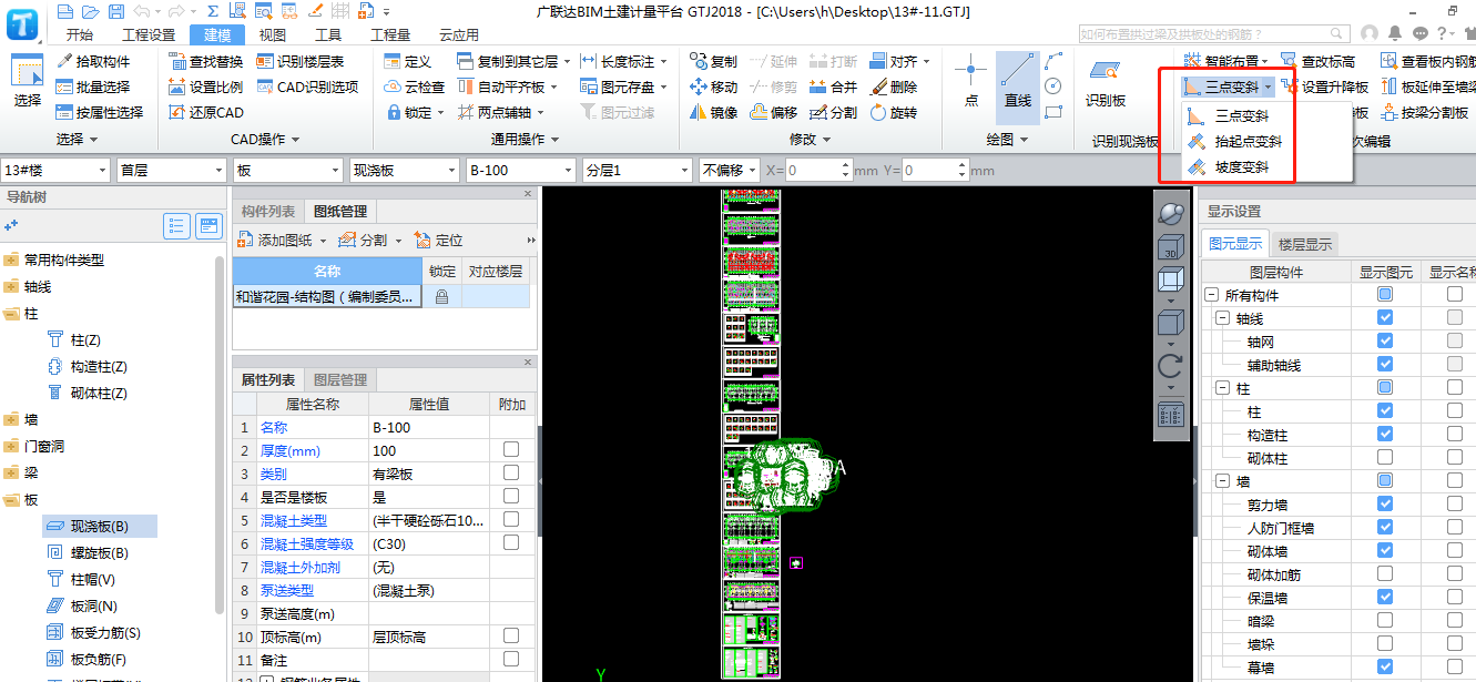

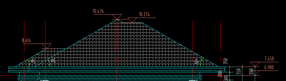

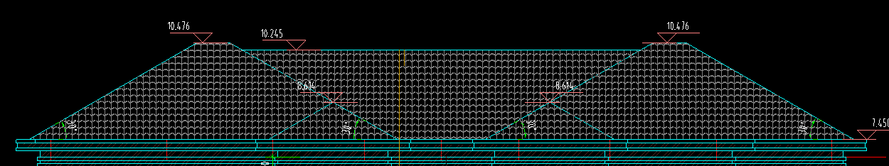

    根據(jù)設(shè)計(jì)提供的屋頂平面圖,有分割線的
    您先畫一個整板,再根據(jù)分割線分割,再設(shè)置標(biāo)高
    可以設(shè)置斜板的答疑解惑
    2019-06-16 14:52:43
  • 分塊畫三點(diǎn)定義斜板
    2019-06-16 14:30:35
  • 板繪制,手動調(diào)整,有的地方需要分隔開,上方有分割按鈕廣聯(lián)達(dá)服務(wù)新干線
    首次提交 2019-06-16 20:27:57  最近修改2019-06-16 20:29:06 (修改過2次)
  • 這種斜層面板,可以按屋脊線布置或分割,然后用三點(diǎn)定義斜板的方式調(diào)整成斜屋面。
    2019-06-16 21:45:12
