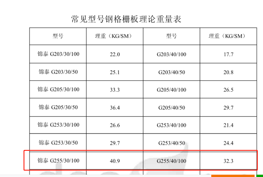

  • 請問我知道了鋼格柵的理論重量,接下來是怎么算
    重量
  • 計算鋼格柵面積,然后計算鋼格柵的重量,重量=面積*鋼格柵的理論重量。
    2021-01-11 11:48:16
  • 這是每平方的重量,計算出面積,乘以這個即可
    G表面防腐處理是熱鍍鋅,255中25是指扁鋼的側面高度,5指扁鋼的厚度,也就是承載受力扁鋼是25*5mm,30*100表示的是螺紋鋼與扁鋼焊接形成的網格間距大小。
