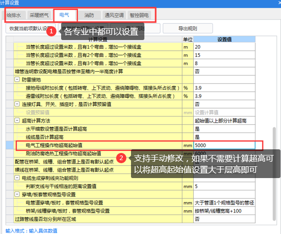

    長(zhǎng)度不包含超高長(zhǎng)度,長(zhǎng)度+超高長(zhǎng)度=總長(zhǎng)度。數(shù)量+超高數(shù)量=總數(shù)量。
    備注:點(diǎn)擊工程設(shè)置---計(jì)算設(shè)置---選擇對(duì)應(yīng)的專(zhuān)業(yè)---查看“操作物超高起始值”,如果不想要超高工程量,將超高數(shù)值調(diào)整大一點(diǎn),重新匯總計(jì)算。

  • 前者是操作高度3.6m以內(nèi)的,后者是3.6以上的。若為o,說(shuō)明剩下是超過(guò)3.6m的。

    答:一個(gè)是不超高的工程量,一個(gè)是超高的工程量
