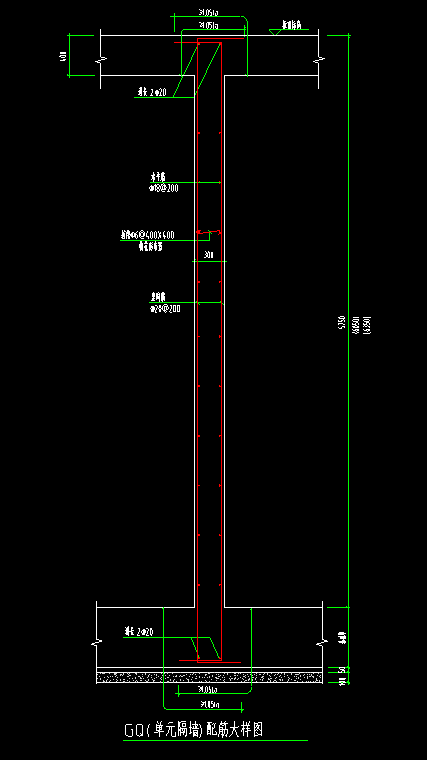

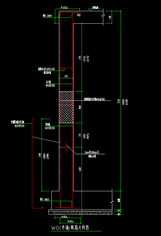

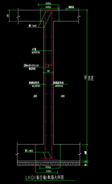

您好 請問一下 這三個是欄板截面圖嘛

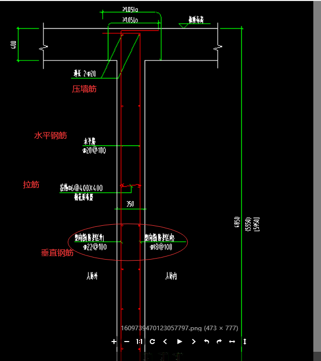

想問一下這墻鋼筋怎么填看不懂可以具體一些嗎謝謝
