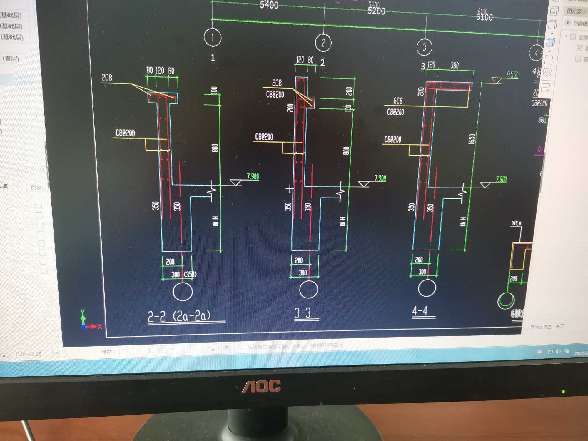

jdnf 2022-01-12 11:23:43 | 遼寧省 土建 | 272查看 2回答
輕舟淡月 鉑金專家
答題: 76976 被贊: 18960
要到平面圖上去找相應的節點的位置 2-2 3-3 4-4平面圖上應該有標注位置的
2022-01-12 11:25:31
暮若秋辭 專家
答題: 2432 被贊: 596
需要看平面布置圖。
可能是欄板、也有可能是女兒墻。
2022-01-12 11:29:04
