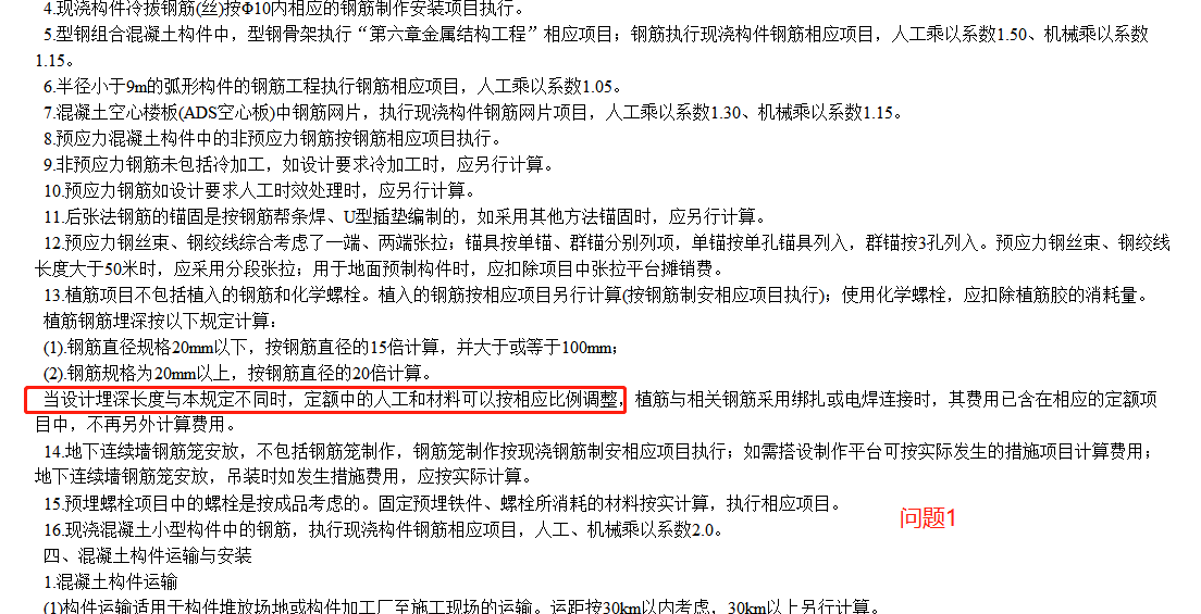

    1、老師,請問,當設計埋深長度與本定額規定不同時,定額的人工和材料可以按相應的比例調整。這個它可怎么進行調整呢。您看(1)和(2)的要求。不同是指?是指比如直徑20mm一下時,然后正常是15d且大于等于100 。那也就是說,我設計深度與15d計算出來的結果不同時,是這個意思嗎?那怎么調整呢?

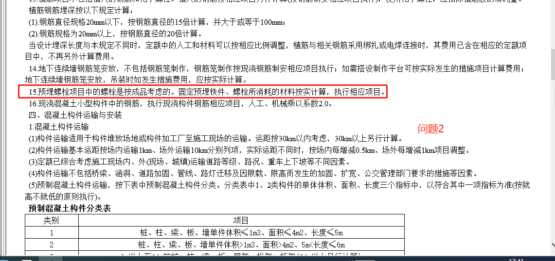

    2、預埋螺栓項目中的螺栓是按成品考慮的,固定預埋鐵件、螺栓所消耗的材料按實計算,執行相應項目。老師這個怎么理解,是理解為預埋螺栓這條子目包含了固定預埋鐵件、螺栓的材料了是么?

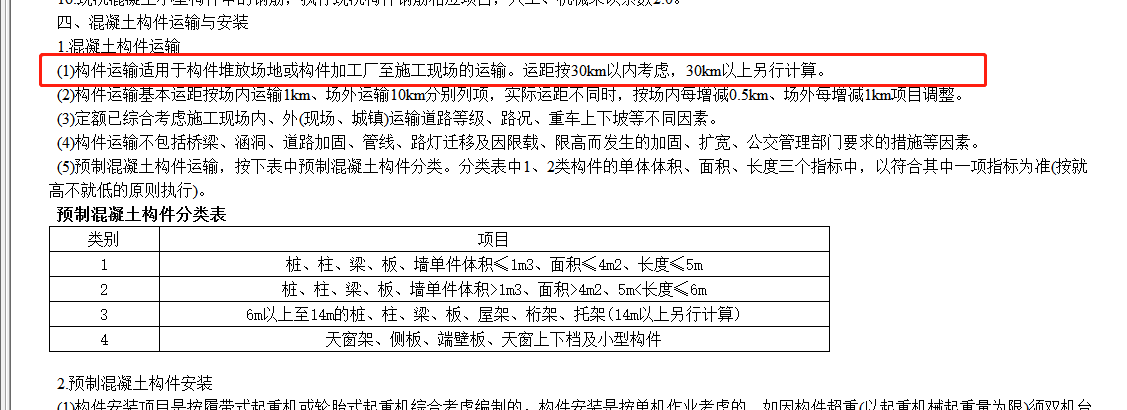

    3、混凝土構件運輸,這句話:構件堆放場地或構件加工廠至施工現場的運輸。 這句話的意思是材料堆放場地至施工現場(場內運輸);加工廠至施工現場運輸(場外運輸)。是這么理解的么
    4、老師,它說這個運距按30km以內,是說的場內場外都是30km對吧。老師,他說30km以上另行計算,這個是怎么處理,簽證嗎?

    1. 就是說設計與15d不同的情況的時候的,比如設計為20d的時候,就是需要調整植筋子目消耗的工程量為/15*20就可以,廣聯達計價軟件中的標準換算中應該是有這個提示的
    2. 你理解的正好相反是不包含這些的,這個的意思是螺栓單獨套用子目,固定螺栓的鐵件等單獨計算套用相應的子目
    3. 是的
    4. 看下下面的第2條。
    5. 超過30km的時候就不是套用這個運輸的子目了,套用砌體運輸子目或補充子目計算,因為運距加大單公里運費會便宜的。正常情況下不會發生這樣超過30km的情況的,不至于說30km內就沒有合適的加工廠的吧

  • 1、你是什么情況出現的這個問題2、螺栓按個計算,固定板另計算3是的4增加幾公里,定額應該有個系數,如果沒有就根據定額換算每公里做簽證
