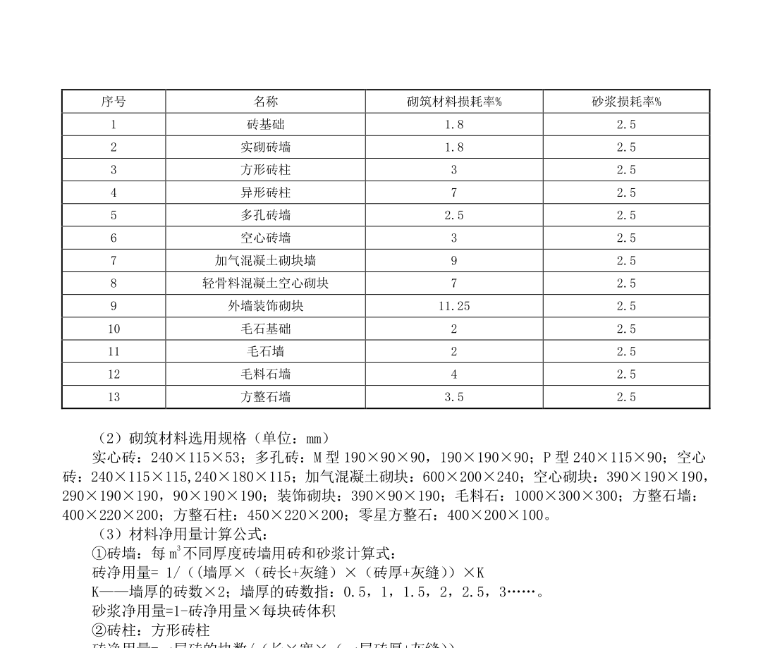

    1、模板的攤銷次數怎么計算呢?
    2.材料的損耗率是怎么計算的呢
    1. 定額單位工程量除以定得消耗量就是攤銷的次數的,比如定額單位為100平方米,消耗是20m2就是說每100平方米就消耗掉了20,這樣100/20=5次就消耗干凈了,也就是攤銷5次
    2. 你可以計算凈用量,然后用低跟的消耗量/凈用量就是消耗量,比如240厚磚墻凈用量為1/0.24/0.125/0.063=529.1塊,假如定額攤銷為531塊,這樣損耗率就是531/529.1=1.003
      定額的附錄中有時候會給出這個損耗說明的
      如圖就是山東省2016定額給出的部分項目的損耗率
      損耗率
