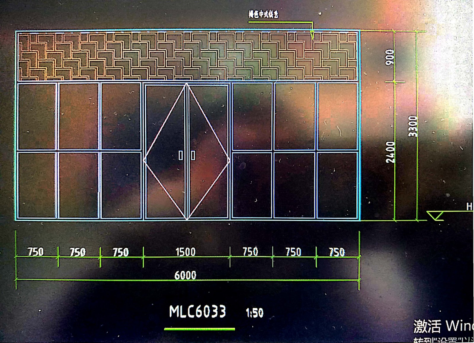

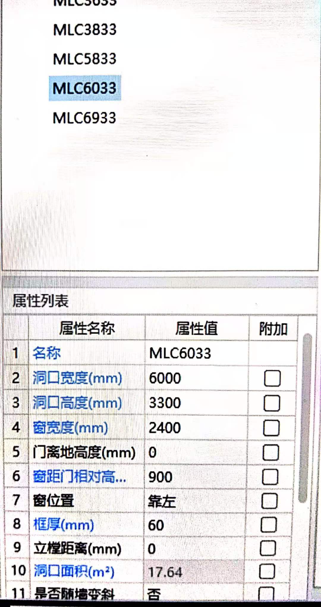

曉航 2020-12-23 08:42:19 | 云南省 土建預算結算鋼筋算量GGJ2013土建計量GTJ | 985查看 3回答
陳工 鉆石專家
答題: 202218 被贊: 47631

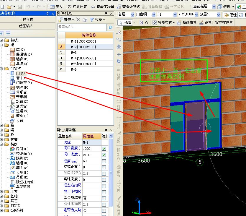

改為門和窗獨立定義布置。
2020-12-23 08:45:58
nh 鉆石專家
答題: 135013 被贊: 27857
這個門聯窗窗寬度【4.5M】和窗距門相對高度怎么填 【窗離地高度0】
2020-12-23 08:48:08
hxp66 黃金專家
答題: 141588 被贊: 18216
門+帶型窗
2020-12-23 09:04:21
