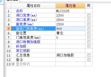

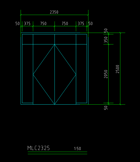

  • 你好:見附圖門連窗
    構件信息

  • 洞口寬度2350,洞口高度2500,窗寬度可以寫750(軟件沒有這種布置方式寫多少算出的總面積是對的,門窗分別的面積還是不準確的,而且門聯窗一般也不會分開報價所以不用看分別的面積),窗距門底高度為0,沒有門居中的布置方式,只要把尺寸設置好就OK。
