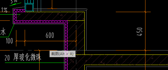

黃線為結構線,白色的為裝飾線,飄窗高度,結構是層底標高+0.45

黃線為結構面,白線為裝飾投影面,飄窗高度按黃線高度

根據GB/T50353-2013中3.0.13條綜合可以看出,窗臺高應看結構高差,圖中高差大于450了
