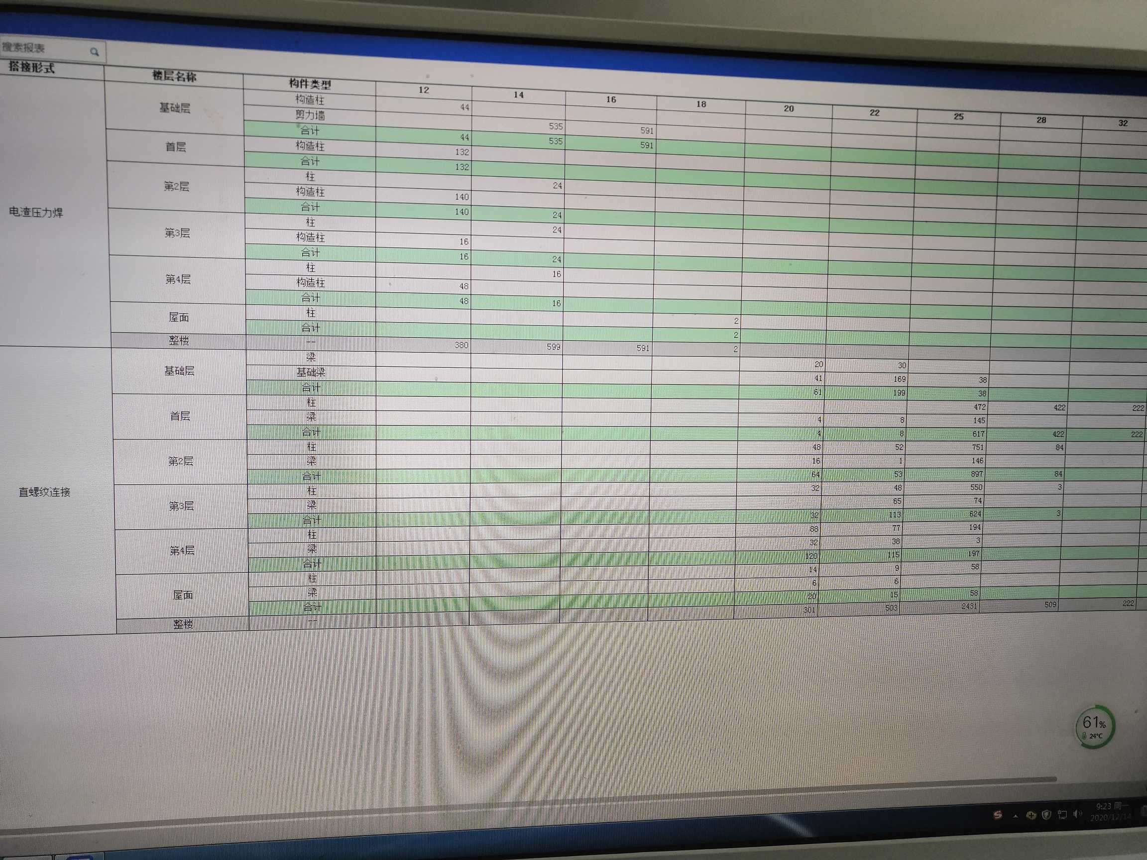

直螺紋連接圖形算量中如何設置,哪些需要編清單?
如圖,我想編制直螺紋連接的清單,鋼筋已畫完了,有以下問題1、關于連接方式,是否需要在計算設置那里先進行相關設置?怎么設置?第一張截圖是我采用軟件默認的設置,畫完鋼筋后的結果,第二張圖是別的項目編的清單,我參考一下2、直螺紋連接都需要編制哪些清單(哪些直徑需要編制清單)?最好能講一下原理3、電渣壓力焊據我所知,包含在鋼筋定額內了,不需要列清單了,直螺紋連接和套管擠壓是否都要算呢?3、請老師逐條回復,說的具體一點,不要太籠統,沒辦法操作,具體到細部操作,萬分感謝!2024-08-16 15:21:50 補充
