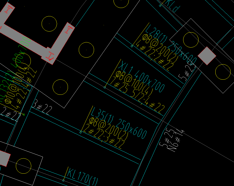

  • 請問梁底下的標識是什么意思,7#25 5/2;4#22和5#25;N6#14這些
    梁底
    7c25 5/2;上部筋7根25的,第一排5根 第二排2根
    2020-11-28 17:12:23
  • “井”應該是鋼筋的級別,至于是什么的級別,這就是看設計說明了。
    2020-11-28 17:14:43
  • 你好:這是7c25.答疑解惑
    2020-11-28 17:15:25

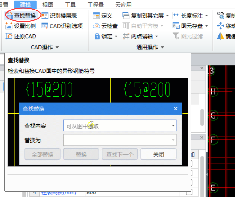

  • 先符號替換
    再識別
    你這個梁可以識別的
