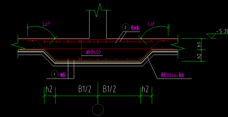

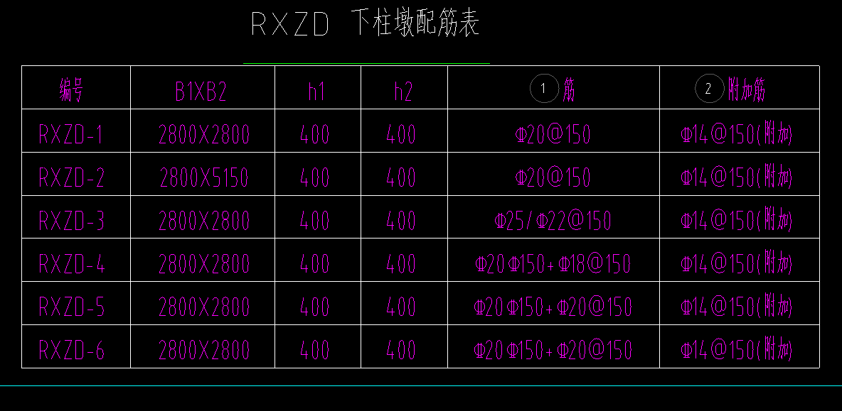

  • 柱墩配筋
    柱墩隔一布一
    請問:RXZD-3 1筋是隔一布一的意思嗎? RXZD 4 5 6中1筋是什么意思,為什么5 6還是相同的?C8@400需要手動計算么?2筋如何布置?
    2019-07-13 15:34:25 補充
    3是X向Y向隔一布一還是X向C25@150  Y向C22@150
  • 附加鋼筋與筏板鋼筋錯開放置,對計算沒有關系的。
    2019-07-13 15:50:51
  • 按字面理解3是X向Y向隔一布一的,這種情況最好是咨詢設計人員,
    2019-07-15 10:25:37
