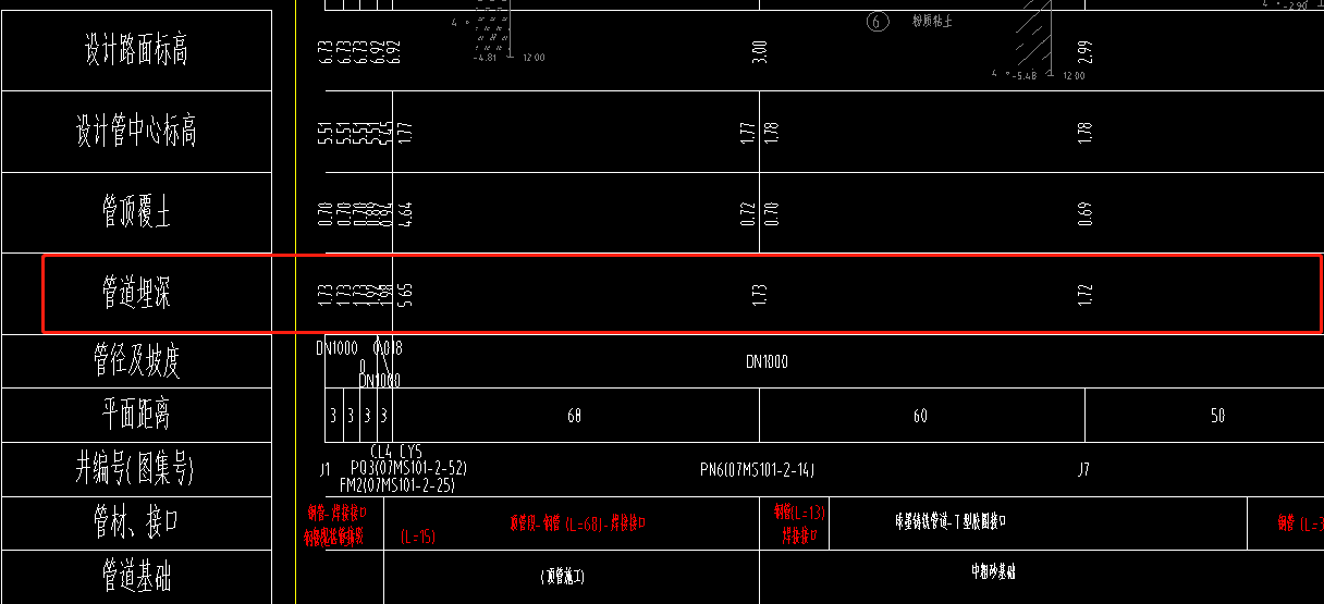

管道埋深指的是溝槽開挖的底標(biāo)高(類似高程米數(shù)),還是面-底的深度
答:就是管道埋深減去墊層和基礎(chǔ)的厚度
2020-11-25 17:00:47
獨行者 鉑金專家
答題: 60702 被贊: 45154
是管底標(biāo)高,不包括基礎(chǔ)和墊層厚度。
2020-11-25 17:08:33
