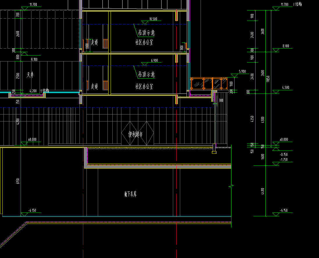

挖土深度你要去看結構的基礎圖紙!
2020-11-16 09:00:02
捂@耳聽風 專家
答題: 2297 被贊: 758
正確的是你需要結合原始地貌標高圖。按結構筏板墊層底標高計算,集水坑會深點
2020-11-16 09:01:03
