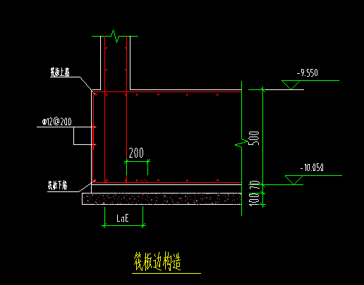

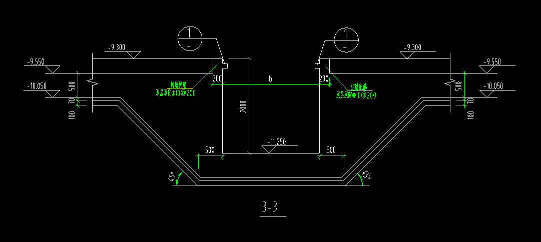

根據頂標高與低標高之差,就是基坑深度
2020-11-16 09:18:35
加群領資料:946913147
答題: 1188 被贊: 322
算墊層底到自然地坪之間的高度,不知道的話就可以算到圖紙上標注墊層底到室外地坪標高之間的高度
