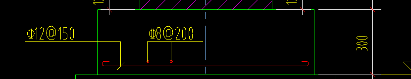

努力努力在努力 2020-11-12 13:32:52 | 陜西省 土建 | 583查看 3回答
pudding 專家
答題: 2009 被贊: 589
8是受力筋,12是分布筋
2020-11-12 13:35:54
時傾
答題: 74 被贊: 19
筏板主筋,
2020-11-12 13:35:11
淡泊明志
答題: 82 被贊: 106
你截的圖太小,看起來這不像是筏板,若用筏板布置則用筏板主筋布置,分別為X向、Y向布置
2020-11-12 14:01:45
