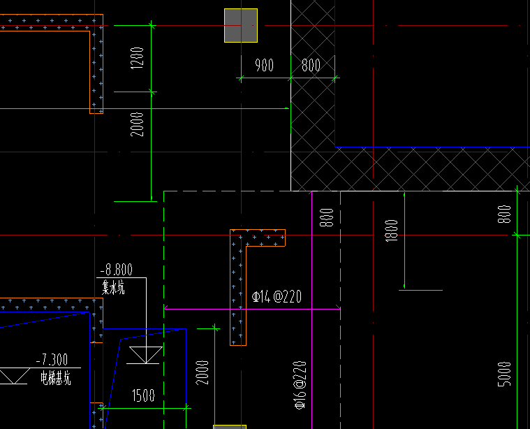

要求伸到梁、墻中線,但是筏板上好像沒有墻可以申的樣子,求大佬指點,謝謝!
漫天星 專家
答題: 1667 被贊: 1243
沒有墻,扣筏板保護層40mm即可,長度按標注長度或位置算,沒有長度和位置要提答疑

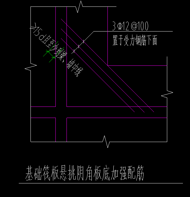

外挑板陰角加強筋做法
這個加強筋的長度怎么確定?板厚100,L=670
這個板角加強筋怎么算?
垂直和豎向的鋼筋型號、長度、間距、范圍?斜鋼筋的長度和范圍?la、lx、ly是啥意思怎么計算?
筏板內部加強筋
像這種在筏板內部的某個區域的加強鋼筋 怎么設置
這個筏板陰陽角分別怎么算附加筋,附加筋的長度怎么算
2023-05-15 08:55:57 補充筏板基礎的陰角,陽角附加筋長度怎么計算
