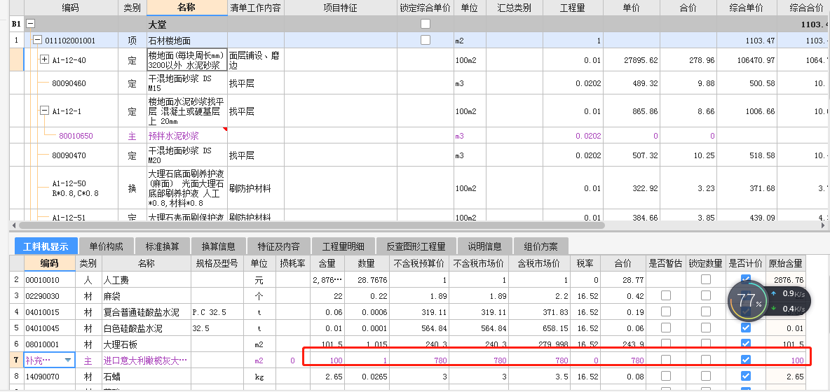

單價太低,需要換主材,含量、稅率、數量應該怎么調?
想夏 專家
答題: 5385 被贊: 1232
直接在修改大理石板 就行,不需要單獨補充;
含量跟大理石板一樣,不需要調整;
主材價格是除稅價;
數量是清單量。
