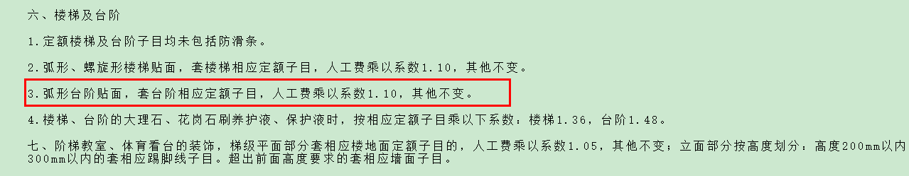

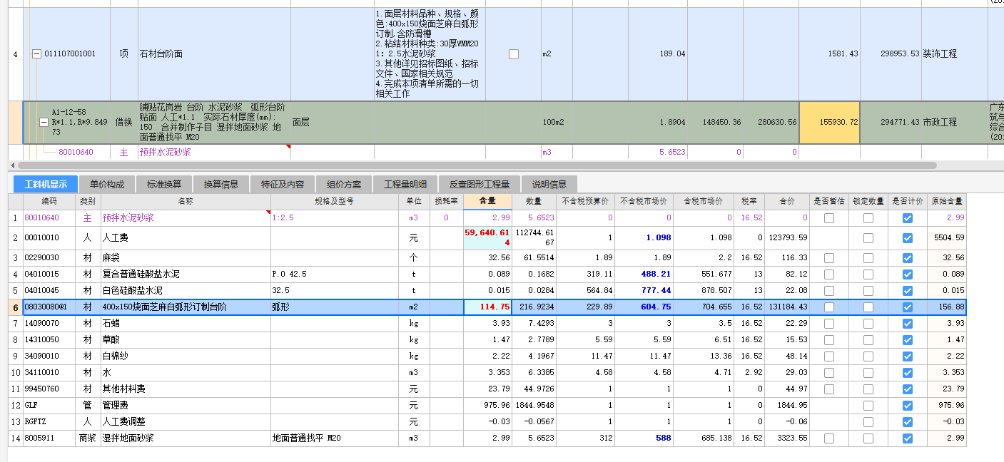

  • 換主材后含量要調嗎,含量數量應該怎么調呢,依據什么或者說要怎么確定計算呢
    主材
    依據什么
    根據定額說明,材料不需要調整含量
    2025-01-11 14:14:05
  • 如果僅僅只是換了材料,但是單位沒變的,影響損耗的的數據沒有變,含量不用動,按定額消耗向就好
    如砂漿類的,要是厚度變化了,就要調整含量
    2025-01-11 14:12:35
