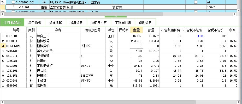

  • 廣東計價 增加主材怎么調含量
    我想問這項單價是要包含鍍鋅方鋼的 如果我要在固定窗安裝這一條增加主材 含量要怎么填鍍鋅
    這你就要根據設計要求自行計算后,并軟件相應的量,并根據計算的量乘上1.06(金屬損耗是6%),在數量欄直接軟件總的數量,這樣軟件就可以識別它的含量。
    2017-10-06 18:00:27
  • 你可以直接填數量,然后根據材料損耗,在含量里面增加幾個點進去就行
    2017-10-06 18:00:43
