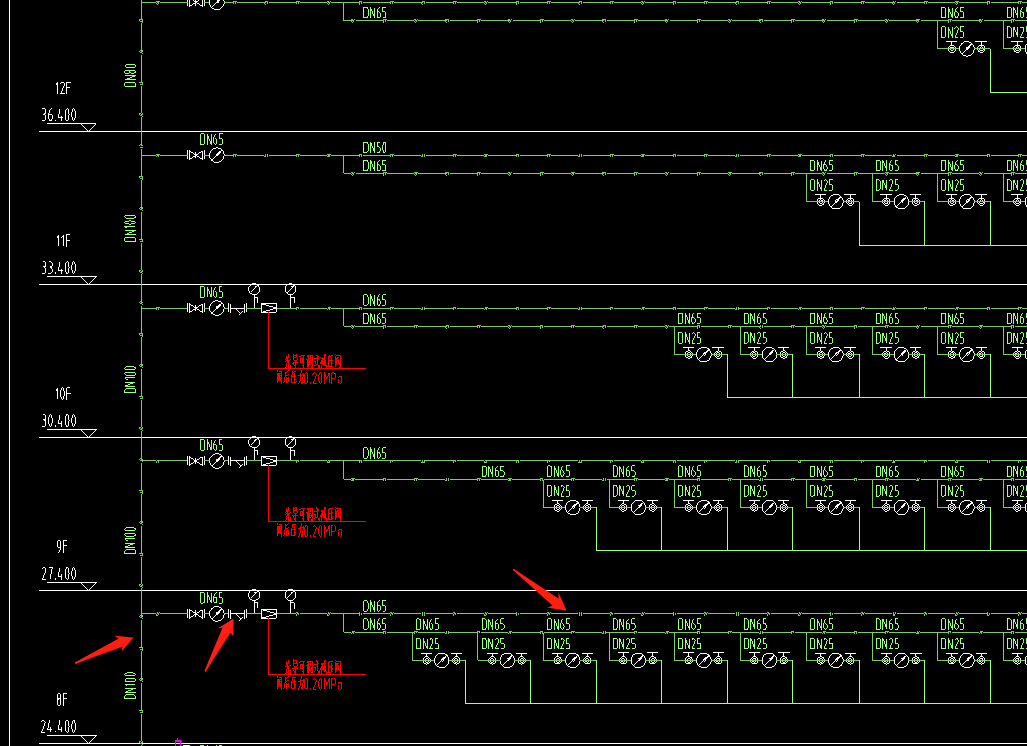

  • 請問圖中箭頭是主干管嗎?請問支管是哪些??
    箭頭
    圖中箭頭處是主干管沒錯,這像是一個公寓的給水系統圖,100的主立管在每層分出65的主干管,然后每層往每戶分25管和水表,那支管就是25管及后面唄。。。。。
    2020-11-10 15:13:58
  • 箭頭處是主干管,水表閥組以后的屬于支管
    回答正確請采納,并點贊,因為每個專家都是無償服務的,謝謝!
    2020-11-10 15:10:21
  • 主干管65,支管是25
    2020-11-10 15:10:56
