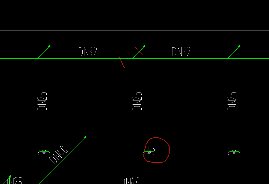

  • 水管主干管是畫線部分,支管是畫圈那部分嗎
    畫線
    單獨從你上傳的圖片來看
    DN32是主管
    DN25是支管
    具體的還是根據 所有的圖紙去分析后確定的
    2025-02-24 17:59:07
  • 水平直線是dn32,從三通分25都是支管
    2025-02-24 18:36:31
  • 上邊橫管 是干管,其它 都是支管
    2025-02-24 19:00:16
  • DN25(水平+立管)是支管,因為它連接末端(用水點)
    DN32是干管(無用水點)
