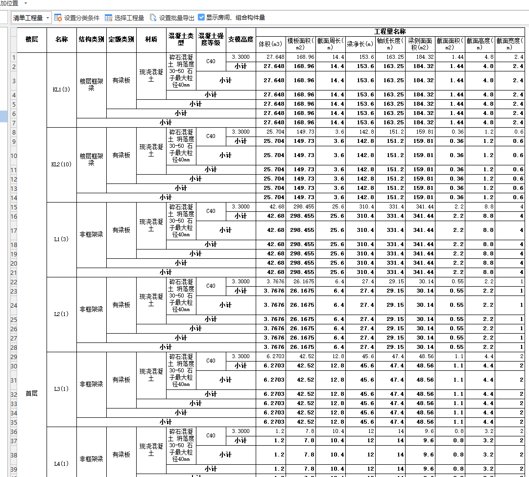

Fairy 2020-10-22 09:41:31 | 湖北省 土建土建計量GTJ | 709查看 1回答
陳工 鉆石專家
答題: 202821 被贊: 47798
看一看你定義的層高度是不是6.5米。
