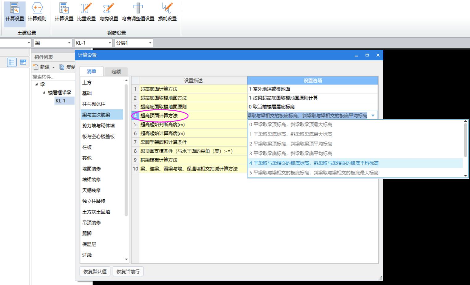

如果一個梁的底標高為3.5m,頂標高又在3.6m以上
還需要計算梁的模板超高嗎?

你好:需要計算。

這個得看你的超高頂面計算方法
2019-09-29 21:31:53

以層高3.6米為準是否計算模板超高。層高是多少
