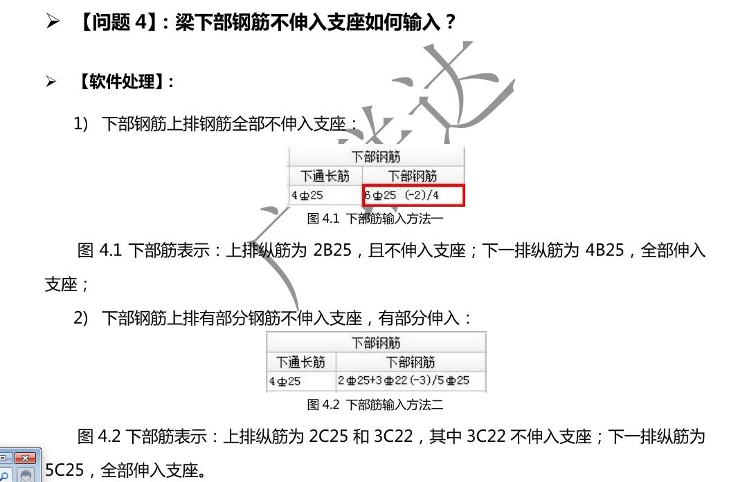

宣布鋼筋帶括號的數字就是不進入支座的根數。
2020-10-14 14:28:25
請問梁的上部通長筋這種表現形式是什么意思
