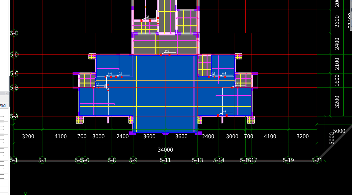

    今天對數(shù) 關(guān)于板受力筋是按單板布置還是按鋼筋的定尺長度多板布置是個爭議點
    我今年剛畢業(yè) 之前學(xué)校上課包括做后面項目都是按單板布置板面筋和底筋
    但是這個工程今天對量 對方單位主張板應(yīng)該多板布置 鋼筋能通則通 但是在平法找不到相關(guān)依據(jù) 如果按這個做法 鋼筋量就會少很多 想問下一般的做法是什么 有什么依據(jù) 符合規(guī)范嗎

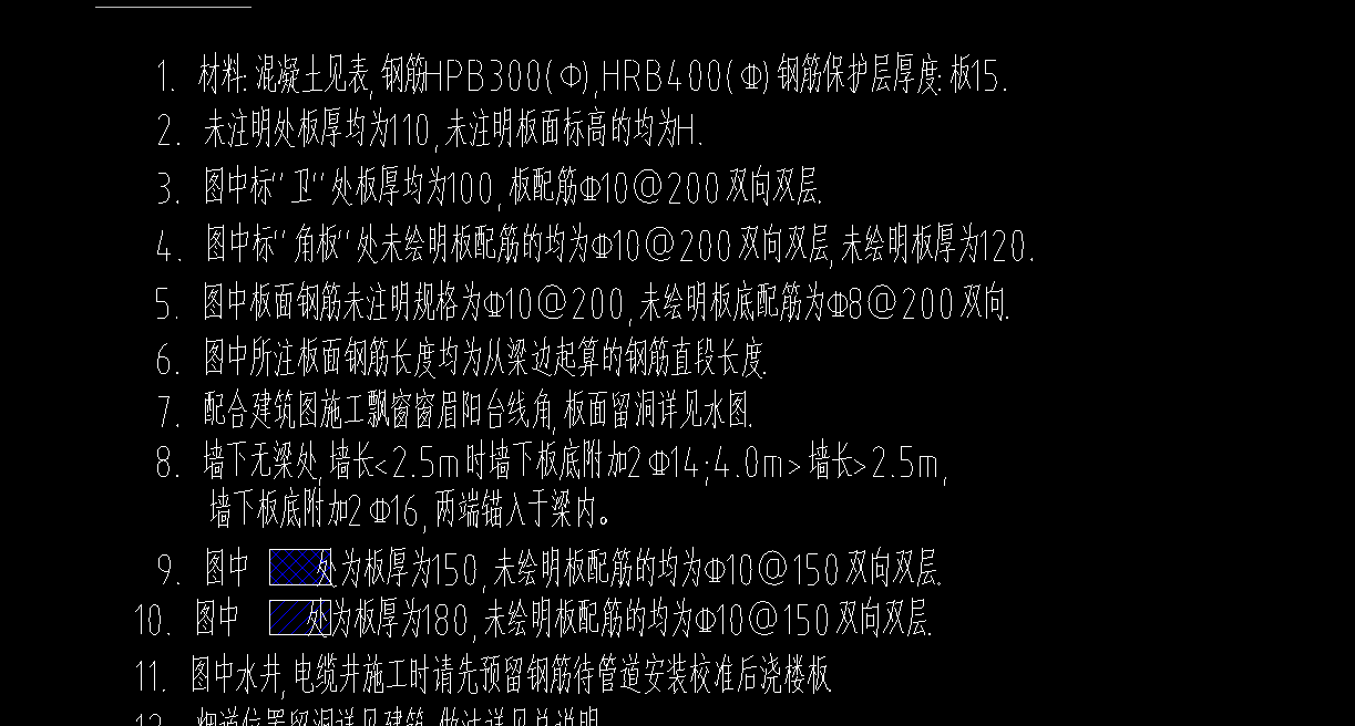

    2020-09-23 17:26:25 補充
    補充下板鋼筋布置圖紙
    是要根據(jù)實際施工走的,鋼筋下料就算下了規(guī)規(guī)矩矩4塊板的鋼筋當(dāng)然就算多板布置,要是每一塊板都是七拐八拐的就算單板

  • 不是的。要看設(shè)計的。

  • 沒有設(shè)計要求的話是按能通則通的原則
