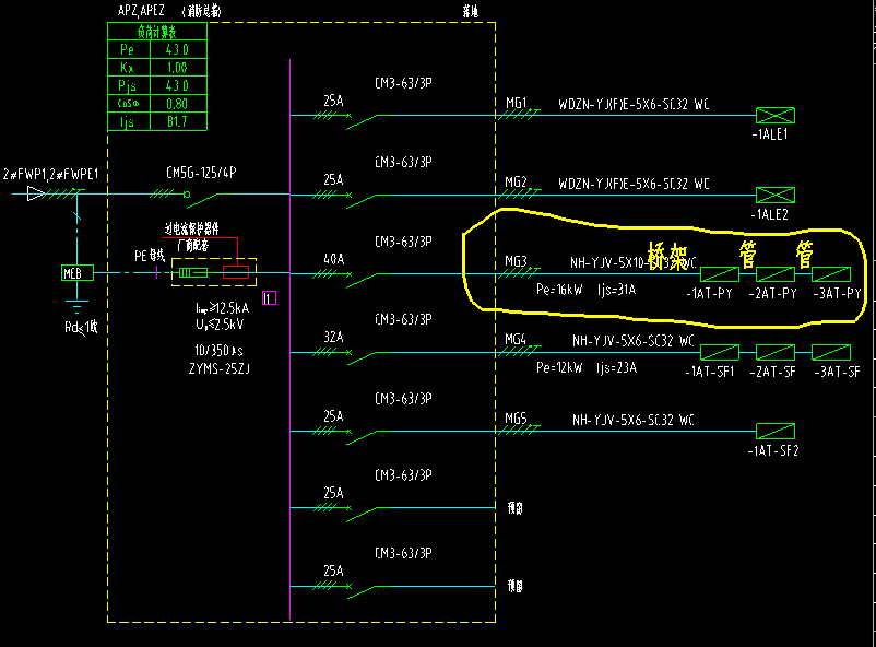

  • 電氣算量時(shí),遇到了一個(gè)回路有橋架、有管,中間好幾個(gè)箱子這種情況怎么辦
    設(shè)置起點(diǎn)這種情況怎樣設(shè)置?是設(shè)置起點(diǎn)還是橋架配線?
  • 到第一個(gè)箱子是橋架配線,后面的用配管定義,連接兩頭配電箱即可
    2020-09-26 11:29:13
  • 到平面圖上去,有橋架就走橋架,沒有橋架時(shí)再走管。
    系統(tǒng)圖只是告訴你用多大的管、多大的線,以及敷設(shè)方法。
    2020-09-26 12:04:28
  • 按平面圖的具體情況,連接上即可
    2020-09-26 19:47:48
