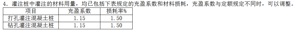

定額上鉆孔灌注樁包括鉆孔跟澆筑混凝土,工程量按樁長加0.25M計算體積,但是我有個問題,樁基礎施工時在土方開挖之前,所以說,實際鉆孔深度是有效樁長加基礎開挖深度,而基礎開挖深度每個工程都是不一樣的,這個定額里面沒有考慮嗎?還有,有的圖紙要求灌注的時候超灌一段,基礎開挖以后再鑿除,這個又怎樣套定額呢?

具體該如何調整呢?請老師指教,湖北13定額
充盈系數與定額規定不同時,可以調整。具體該怎么調整呢。湖北13定額
