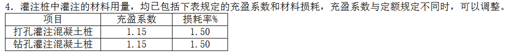

    13定額具體該如何調整呢?請老師指教,湖北13定額
  • 你好:這是需要測定充盈系數,按照實際的系數調整。
    2020-09-21 20:12:56
  • 打樁的實際充盈系數=實際砼量 /樁的砼理論量,超過1.15系數時可調砼的用量。
