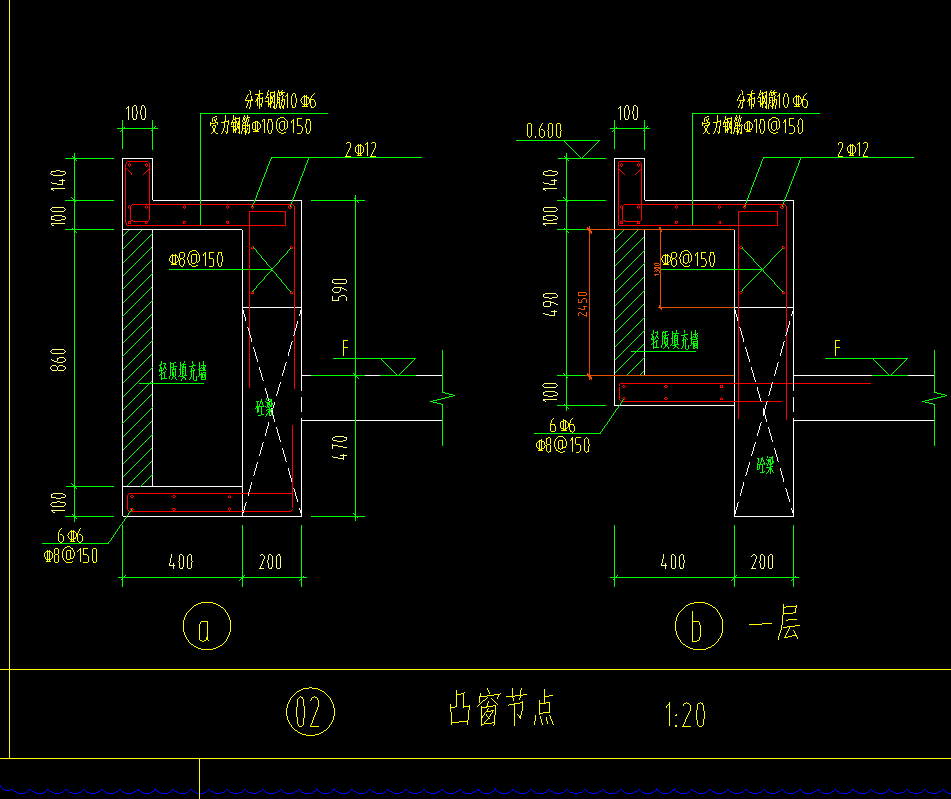

  • 各位大佬們,小白求助,這是不是兩個做法,怎么區(qū)分啊
  • 是的
    一個是樓層板上下都有
    一個只在樓層板上有,下面沒有,而且圖上標(biāo)注的很清楚,右邊的圖中只能用于一層的位置,其他樓層的用左邊的大樣圖
