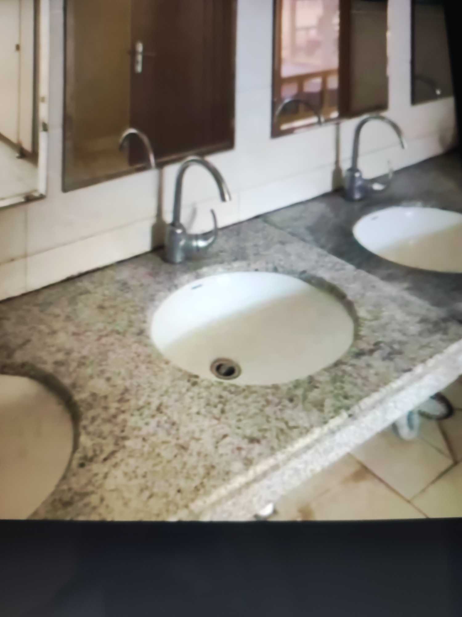

  • 這是宿舍樓的,圖紙上就用一個(gè)長(zhǎng)方形表示的,這是給排水專業(yè)的還是土建裝飾專業(yè)的?
    裝飾專業(yè)這是盥洗池還是洗手盆,求助各位大佬?。。。?!麻煩大佬回答我這兩個(gè)問題。。。

  • 石材臺(tái)面(土建裝飾工程的)鏡子也是裝飾工程的
    臉盆水嘴管道是安裝工程

  • 水專業(yè)的   洗手盆

  • 洗手盆大理石臺(tái)面,裝飾專業(yè)與安裝專業(yè)負(fù)責(zé)

  • 洗手盆是安裝 專業(yè)
    臺(tái)面 是土建

  • 洗臉臺(tái)是裝修,但洗臉盆和水管等是安裝內(nèi)容。

  • 洗手盆(安裝計(jì)算);
    洗手盆臺(tái)板(裝飾計(jì)算);
