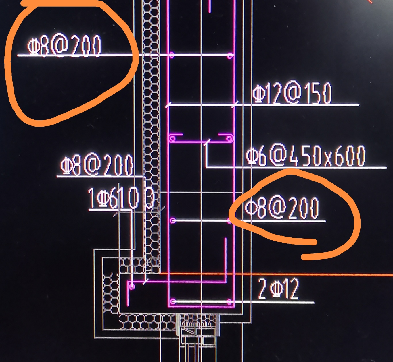

可以分成兩段墻來畫,從哪里分就需要自己考慮一下位置了 或者和設(shè)計確認一下
2020-10-08 09:33:36
剪力墻起點和終點厚度不一樣,模型可以怎么處理
剪力墻兩頭厚度不一致,上下厚度一致的,請問這個在模型內(nèi)可以怎么處理2024-05-25 10:38:03 補充如圖所示紅框部分
