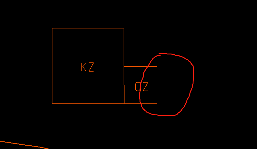

該構造柱的模板是否需要并入矩形柱模板?
52赫茲 專家
答題: 1378 被贊: 481
可以
2020-08-22 16:26:54
GXZ 鉆石專家
答題: 233461 被贊: 44370
直接定義布置在相應的位置,軟件是可以識別計算的。
2020-08-22 16:28:43
