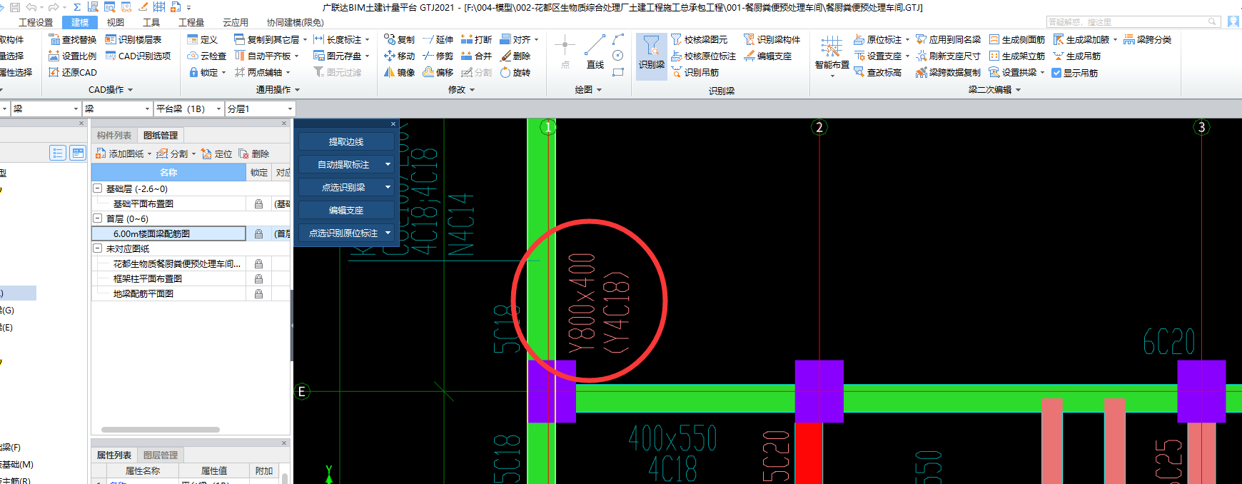

你好:這是豎向加腋,在梁的原位標注加腋里面輸入。

這是是豎向加腋,再平法表格后面手動輸入。加腋高度,長度。和鋼筋信息
