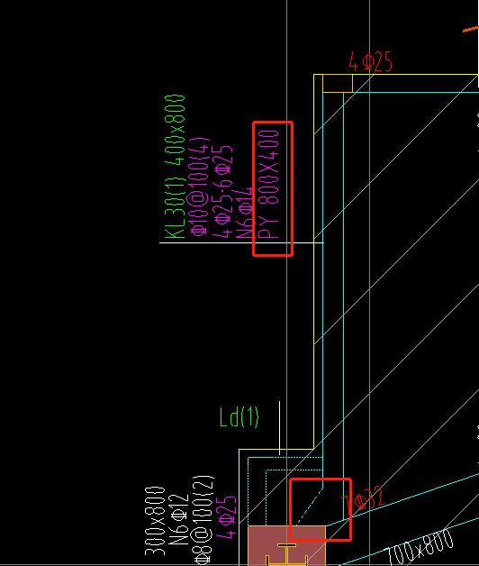

  • 請問這個加腋怎么加
    加腋
    你好:軟件目前不能處理框架梁水平加腋,只能按照正常集中標注定義梁,直線繪制,原位標注,加腋增加的箍筋和鋼筋在其它鋼筋里面計算輸入,土建用異形柱定義。腋
    2020-04-07 20:43:15
  • 這個加腋部分采用異形柱定義梁高布置。
