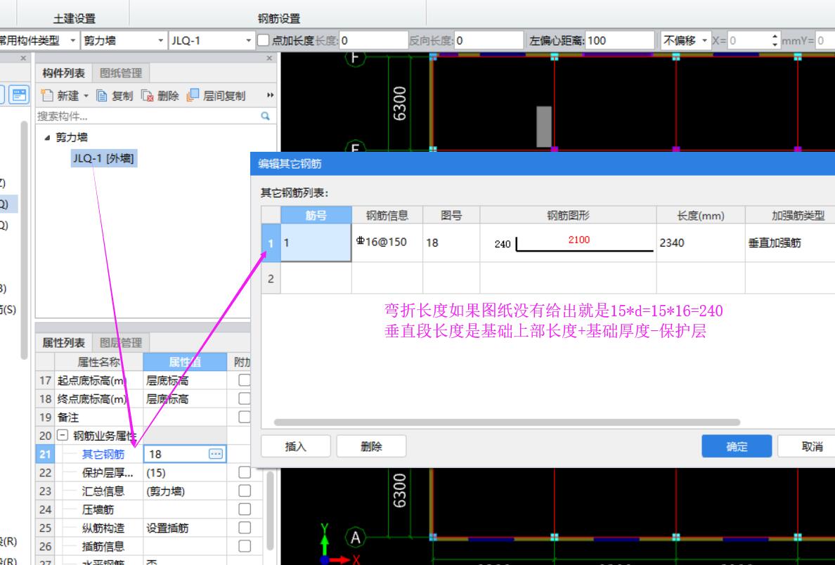

剪力墻的附加鋼筋,在其他鋼筋中輸入計算

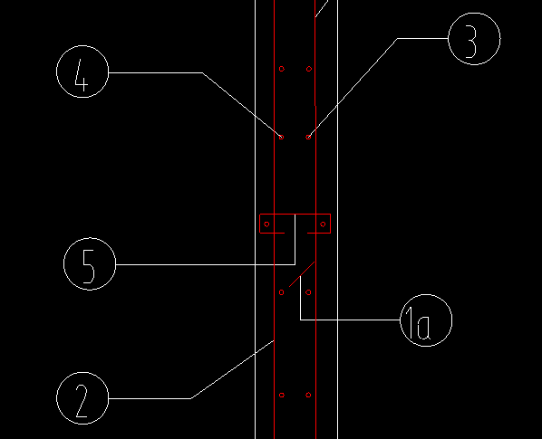

1:車庫室內中間位置有道L型剪力墻,剪力墻是內墻,(一側墻長2米,一側1.7米)拐角處沒有柱,這時剪力墻拐角處位置的水平筋是什么樣形式的互相錨固的?錨固多少?2:11G101-1地下室外墻構造,77頁節點1,怎么理解? 這個位置是互相錨固的意思?還是搭接的意思?3:剪力墻豎向鋼筋搭接1.2LAE,(1.2不是25的搭接率嗎)百分之百搭接不應該是1.6嗎?需要按1.6算搭接長度嗎?4:剪力墻水平筋搭接也是1.2lae,圖集要求每隔一根錯開搭接,這樣應該是50接頭率吧, 需要按1.4算搭接長度嗎?5:轉角墻3,在暗柱位置搭接,這個LIE也是按1.2嗎?
