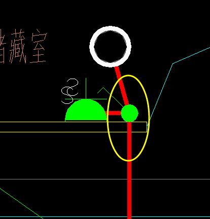

  • 如圖,請(qǐng)問下一根3*2.5的線先經(jīng)過一個(gè)單聯(lián)開關(guān),再從開關(guān)到一個(gè)插座和一個(gè)燈具。如何走線及線的根數(shù)
    1、請(qǐng)問下這種情況是怎么走線2、請(qǐng)問下這種情況的話開關(guān)的豎向是幾根管幾根線?單聯(lián)開關(guān)

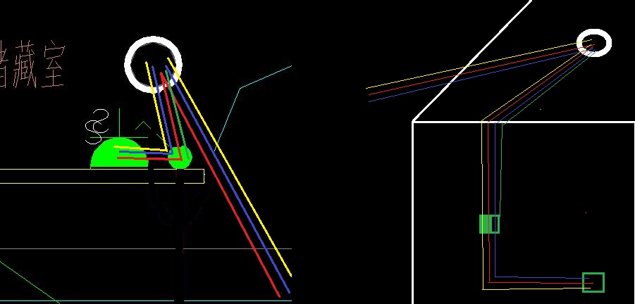

  • 如圖,這個(gè)應(yīng)該是一根3*2.5的線先到燈具,然后再3線從燈具出來經(jīng)過一個(gè)單聯(lián)開關(guān),再從開關(guān)3線到一個(gè)插座,另外從開關(guān)出1根控制線回到燈具一個(gè)燈具。
    豎向
